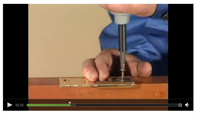

В теме установка дверей межкомнатных своими руками уже приводились аргументы в пользу того, что при желании и наличии необходимых инструментов можно самостоятельно осуществить монтаж двери. Несмотря на обилие советов и подсказок на тематических форумах, новичку очень сложно уловить сразу все тонкости монтажа. Поэтому прежде, чем приступать к работе, желательно посмотреть, как установить межкомнатную дверь на видео (ролик ниже). Правда, не стоит все увиденное воспринимать на веру. Съемку и монтаж делают живые люди, которые тоже могут ошибаться.
Принципиальными моментами, на которые следует обязательно обратить внимание, являются:
• Аккуратное вырезание места под установку петли. Его глубина должна ровняться толщине петли.
• Подготовка отверстия для установки замка. Скорее всего, ручного фрезера в вашем хозяйстве не найдется. Поэтому придется использовать дрель с перьевыми сверлами и стамеску.
• Точность сборки дверной коробки. Вариант, представленный на видео, когда верхняя планка коробки поставляется по размеру полотна, можно считать идеальным. В реальности приходится все замеры производить самостоятельно. Чтобы не ошибиться, можно приложить планки коробки к полотну, предусмотрев зазоры в 2-3 миллиметра по периметру. Зазор обеспечивается с помощью планок соответствующей толщины или кусков картона, вставляемых между дверным полотном и коробкой.
• При сборке деревянных деталей коробки рекомендуется использовать деревянную киянку, а не слесарный молоток.
К сожалению ролик вставить в сообщение не получилось. Поэтому все остальные нюансы можно посмотреть по ссылке на видео.
