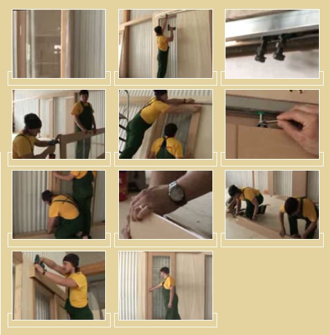

Раздвижные межкомнатные двери все чаще привлекают внимание заказчиков. Они выгодно отличаются от классических распашных не только оригинальным дизайном, но и тем, что экономят полезную площадь в квартире. Единственный проблемный вопрос – как установить раздвижные двери самостоятельно? Хотя, как показывает практика, установка дверей-купе ничуть не сложней монтажа распашной конструкции. Первым делом нужно выставить по уровню и закрепить верхний монтажный брус, к которому затем крепится направляющий профиль. Высота, на которой крепится брус, равна высоте дверного полотна плюс 79 мм. Если стены ровные и прочные, а плинтуса и наличники не планируются, то можно крепить верхний профиль прямо к стене. Затем в верхнюю направляющую вставляется каретка механизма перемещения и ограничители.
На верхней части дверного полотна перед навешиванием устанавливаются крепежные скобы. На нижнем торце двери крепится нижний направляющий профиль. После этого можно приступать к навешиванию двери. С этой целью болты каретки фиксируются в крепежных скобах. Далее остается установить нижний направляющий сектор и отрегулировать величину открывания двери, установив соответствующие ограничители. Предпоследняя установочная процедура – закрепление дверных ручек. С целью придания изделию законченного вида верхняя направляющая вместе с установочным брусом закрываются декоративным коробом.
