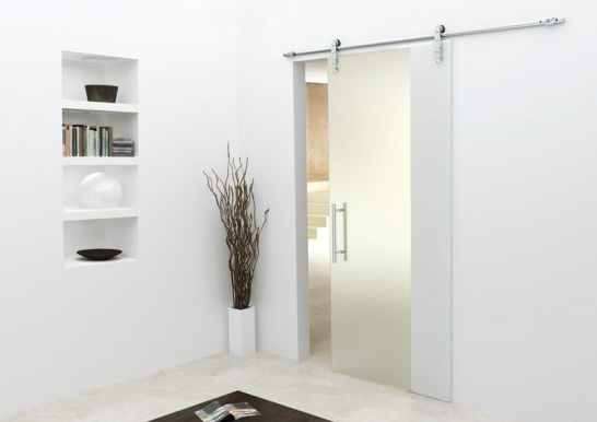

Что же именно из себя представляют комнатные сдвижные двери своими руками изготовленные и установленные?
А представляет эта конструкция собой весьма простое решение. Для начала потребуется свободное место на несущей стене комнаты, которая находится рядом с дверным проемом. Далее потребуется мощная металлическая жердь с желобком под дверные колеса. При этом желобок должен находится сверху (да-да, именно там).
Далее на боковую часть около верхнего угла двери основательно закрепляем 2 держателя для колес (причем на несколько саморезов каждый). Колеса будут ездит сверху по планке и одновременно будут удерживать с помощью жерди дверь от падения на бок.
Материал для дверного полотна следует выбрать прочный, но не тяжелый. Толщина конструкции предполагается не слишком большой, но вот дверная ручка должна быть крупной. Материал колесных роликов - нейлон высокой прочности. Внизу двери ставим вторые ролики, которые нужно замаскировать. То есть ставим их не сбоку внизу, а непосредственно на нижнюю грань конструкции и под ее цвет.
Основной является верхняя система, в ней же необходимо предусмотреть стоп-систему, и защиту от вылетания двери за пределы допустимого открытия. Нижняя жердь отсутствует (колесики едут прямо по полу), все основано на высокой мощности верхней системы и верхней жерди. Что думаете по поводу подобной конструкции?
