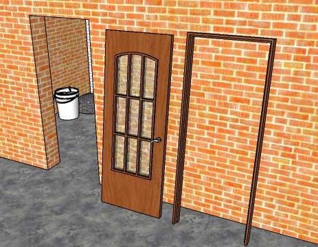

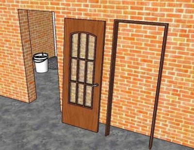

Во времени эксплуатации любая дверь приходит в негодность и в дальнейшем ей требуется ремонт. Для проведения ремонта любых дверей обычно приглашают специалиста или можно провести ремонт межкомнатных дверей своими руками и входных также. Чаще всего проводят ремонт от провисания двери или, когда плохо дверь стала закрываться. В таких случаях чаще всего надо проверить петли на двери, если ослабло крепление, их надо просто подтянуть отверткой. Дверь снова станет работать, как новая, бывает, что петли не были правильно утоплены в короб или дверь. В таких случаях надо снять дверь, с помощью отвертки открутить шурупы. После с помощью стамески слегка углубить паз. Далее приложить петли в паз и прикрутить. В конце дверь поставить на свое место и проверить, как работает, если открывается и закрывается легко, без больших усилий, значит, петли встали нормально, дверь стала работать, как положено.
Конечно, все способы ремонта межкомнатных дверей в такой короткой статье не рассмотришь, поэтому предлагаю вам высказать свои способы ремонта. Это будет интересно почитать и другим посетителям форума.
