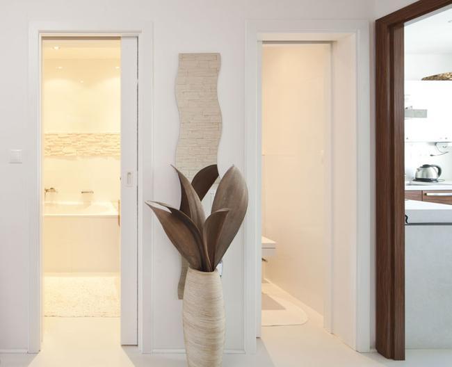

Если у вас небольшое помещение, по сторонам дверного проема нет места, то можно установить двойные двери купе. Я вам сейчас показываю просто гардероб, но в чем проблема поставить подобные двери из коридора в комнату, из спальни в гостиную и так далее? Много места занимают, нужен особенный метраж?:-)

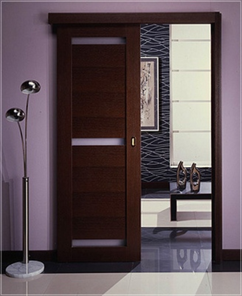

раздвижные двери в маленьком помещении
Вот второй вариант. Полотно 60-70 см запросто откатывается в сторону. Как видно, тоже нет грандиозных площадей. Просто направляющие, скрытая внутри система и дверное полотно. Красиво, удобно, практично, и самое главное, не так дорого.
кассетные двери
А вот и третий вариант - кассетные двери. Мы уже о них говорили. Переплата за системы серьезная, но можно и не дарить кому-то денег, а сделать перегородку и поместить двери туда своими руками. Никаких площадей снова не требуется, можно также устанавливать двойные двери, складные, если есть желание (правда, уже не то немного), и так далее.

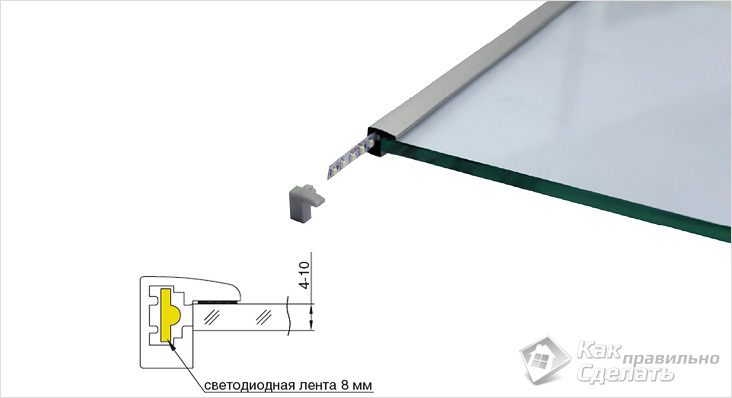

Basiley писал(а):Подсветка должна быть только с торцов, иначе ничего не получится. Причем, с двух сторон, чтобы не было затухания от одной стороны к другой. Обычные рамочные профили для раздвижных фасадов-купе тут вряд ли удастся использовать, нужно делать деревянную раму или использовать готовую дверь с окном под стекло.
Не совсем представляю что значит подсветка с торцов. Когда дверь-купе сомкнута, светодиоды что - будут впритык и освещать друг друга? Они должны светить в сторону основного помещения и соседнего помещения, куда ведет дверь. Можно использовать светофильтры, RGB-диоды, меняющие цвет и т.д. Но не с торцв, а все же по контуру. по периметру полотен. Или я чего-то не понимаю в вашей логике.
Что такое «готовая дверь с окном под стекло». Мне кажется, «окно под стекло» называется вставкой.
Лично мне в домашнем интерьере более симпатична подстветка в самом полотне. Освещение по контуру - это больше для коммерческой недвижимости, чтобы клиента заманивать.

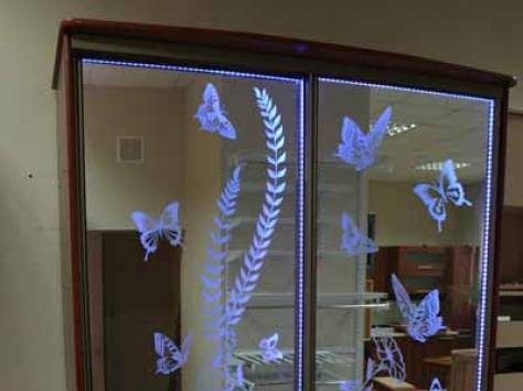

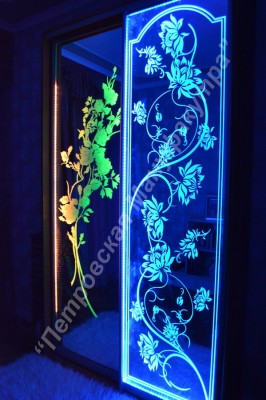

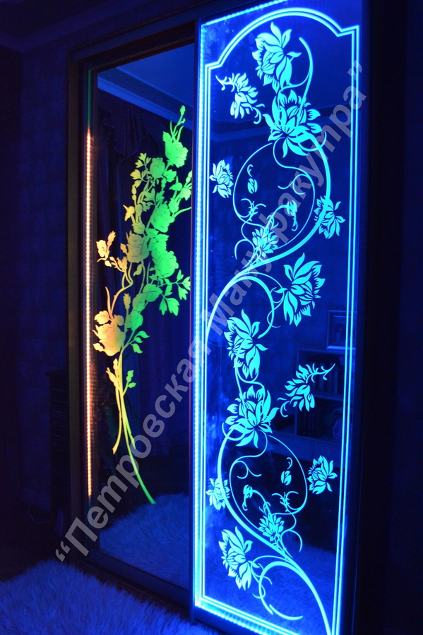

@pavlovbox
Смотрите... на вашей картинке эффект практически тот, что нужно. Но это установка ленты не в торцевой профиль, а по контуру. Соответственно, создается эффект подсветки периметра полотка, как оно, в принципе, и есть. Ленту видно, а это не всегда хорошо)) Торцевой профиль для подсветки используется для создания целых картин, например, когда нужно сделать эффект перелива. Используется для этого несколько цветов ленты. Вот не самый удачный пример, но что нашел. Тут, правда, подсветку по периметру тоже видно:
effektnaya_torcevaya_podsvetka_zerkala_obrabotannogo_v_tehnike_obemnogo_peskostruya.jpeg
подсветка стекла
Похоже, что торцевая подсветка, но только профиля нет, который выполняет функцию рамы и закрывает по бокам эту подсветку.
У вас на картинке или обычная установка светодиодной ленты, или же в профиль со шторой, там где можно менять направление освещения. Но штора сама тоже прозрачная, поэтому светодиоды просматриваются. В торцевом профиле, чаще всего, их не видно. Вот несколько примеров такого профиля, посмотрите. Он действительно существует, и ничего выдумывать не нужно дополнительно. Да, в домашних условиях редко используется, чаще на выставках, показах, в коммерции и так далее. Но он есть, и применить его, если имеются такие требования, можно. Получится отличная шкафная или межкомнатная двери с торцевой подсветкой!!

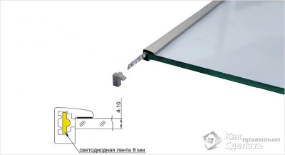

дорогой профиль для торцевой подсветки

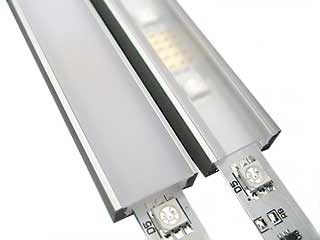

Коммерческий профиль. Крутой, дорогой, очень удобный для работы. Вот с таким можно работать быстро. Правда, не для шкафа купе он, хотя, использовать можно для сборки мебели запросто!

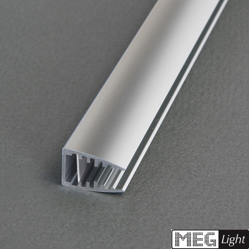

Этот профиль для торцевой подсветки гораздо дешевле, но и удобства работы с ним практически нет. Кроме того, работая с дешевой светодиодной ленты, где нет стандарты (Китай какой-то), придется очень аккуратно и тщательно подойти к размерным параметрам, ну, чтобы после установки не подавить стеклом диоды))
Он тоже не предназначен для наших дверей, но использовать его вполне можно!

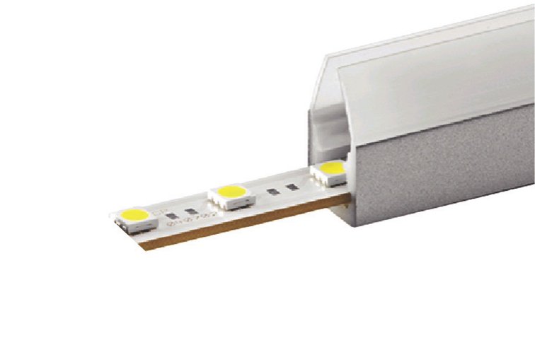

А вот еще один очень крутой профиль для рекламных конструкций. Можно ли использовать его для сборки шкафов купе, например, или установки раздвижных дверей, распашных дверей с подсветкой? Да, можно. Просто это будет далеко не стандарт, и в целом двери вместе с работой обойдутся раза в 4 дороже стандартного среднего варианта)) А еще у нас весь эксклюзив, даже на дешевых материалах, сразу +300%. Поэтому по ценовой пиитике тут очень сложно судить.
профиль для подсветки стекла
Еще один хороший вариант. Данный профиль также можно применить. Торцевая подсветка, нет дополнительных защитных элементов, которые часто влияют на поток света от диодов, но есть уплотнитель, который не даст при правильной сборке конструкции раздавить диоды, повредить ленту!

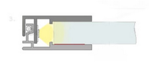

принцип действия профиля для подсветки
А здесь, грубо говоря, принцип действия профиля для подсветки. Все понятно. Получается при его установке вот что-то подобное:

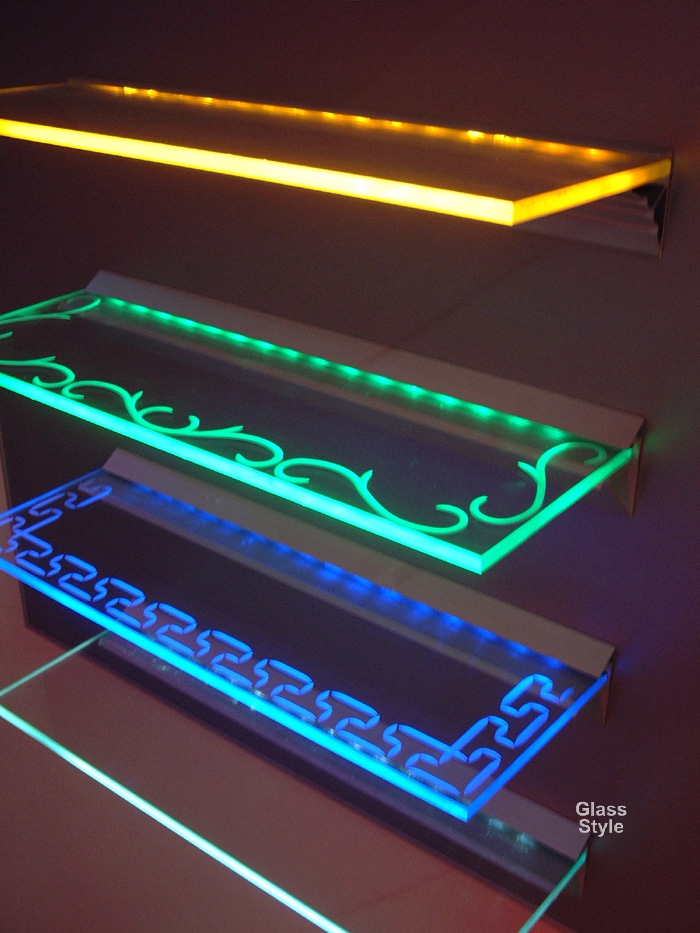

профиль для полки с подсветкой
подсветка полок
А вообще, можно выйти примерно на такие результаты:
шкаф с подсветкой, двери с подсветкой
Пример опять не самый удачный, но что удалось найти.
