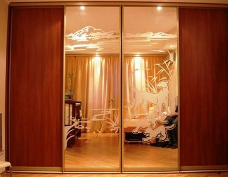

Установка дверей купе своими руками (результат)
Как может быть сделана установка дверей купе своими руками, да так, чтобы при этом еще и ровно вышло? Для узких проемов делаем систему с одной створкой, ну а для широких - с двумя.
Для изготовления конструкции купе применять можно такое же полотно, как и для двери стандартного типа. Кроме того, полотно должно быть больше, чем проем на 50-70 миллиметров. Более того, слово "больше" в данном случае означает: по каждой из граней, кроме толщины.
Будет необходимо использовать брус квадратной формы, если смотреть по его сечению. Что же касается длины бруса, то она должна превышать проем в 2 раза. На бурс из дерева при помощи саморезов ставим планку из металла. Затем все это дело сажаем на анкера в верхнюю часть проема. Аналогично поступаем и в нижней части.
Далее потребуются фиксаторы, а также ролики, устанавливаемые на конструкцию сверху и снизу. Очень точно следует рассчитать высоту полотна с роликами, относительно металлических планок. Кроме того, в нижней части дверного полотна будет необходимо сконструировать пазы (например, с применением стамески).
Дополнительно надо не забыть и про ограничители дверного передвижения. С передней части брусков придется установить декоративные планки, а на саму дверь - фурнитуру (обычно просто надежные ручки). Кстати, готовый вариант с роликами устанавливается на планки начиная снизу.
