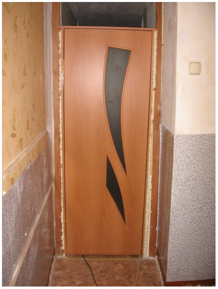

После того, как межкомнатная дверь выбрана и доставлена из магазина домой, остается установить ее. Проще, но и дороже, пригласить для этого специалистов. В таком случае придется полностью довериться их квалификации и добросовестности, которые не всегда оправдывают ожидания. В то же время установка дверей межкомнатных своими руками не является чем-то сверхъестественным, естественно, при наличии минимума инструментов и элементарных навыков обращения с ними.
Первым делом собирается коробка с таким расчетом, чтобы ее внутренний размер был больше дверного полотна на 2-3 мм со всех сторон. Важным этапом является установка петель. Как правило, они размещаются на расстоянии 150—200 мм от верхнего края двери и 200—250 мм от нижнего. Место под петли выбирается стамеской. Глубина ложбинки равна толщине металла петли. Устанавливать коробку в проем проще со снятым дверным полотном. Она выравнивается с помощью уровня по вертикали и по горизонтали и фиксируется клиньями. Для крепления коробки используются саморезы (в деревянных домах) или анкерые болты (по 3 слева и справа, по 1 вверху и визу). После этого остается задуть зазоры между коробкой и стеной монтажной пеной и дождаться ее высыхания. Завершающий этап монтажа – установка ручек и наличников.
