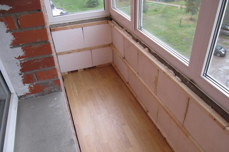

Утепление балкона проводится чаще изнутри, так как для наружного утепления в высотных зданиях нужна помощь промышленных альпинистов.
Изнутри сделать это можно следующим образом - набрать каркасы, установить в них утеплитель (может быть минеральная вата или пенопласт), а далее зашить все вагонкой, гипсокартоном, ПВХ панелями, сайдингом и так далее. Это уже отделка, тут проще немного.
