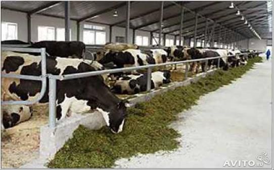

Сразу думали поставить ЖБИ лотки, чтобы получилась конструкция, подобная вот этой.
- лоток - кормушка для крупного рогатого скота
Обсудили здесь, и понятно, что есть другой вариант - просто залить перегородку или, что быстрее, поставить прогоны, сварить их с арматурой пол и закрепить вместе с загоном. То есть, сделать монолитную, капитальную конструкцию, которая не расшатается коровами.

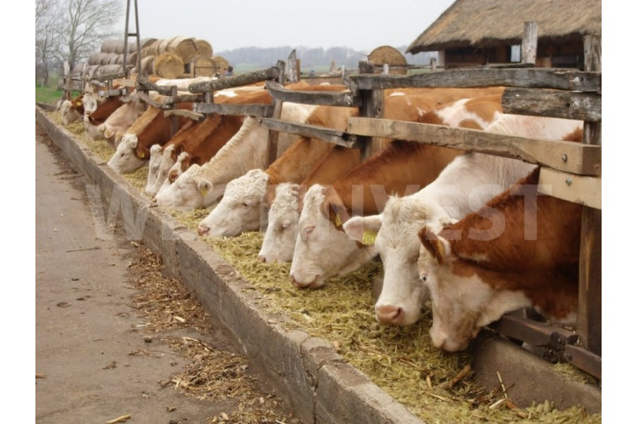

Вот эта перегородка для формирования кормушки для коров!
- перегородка для формирования кормушки для коров
Все становится проще, так как и вообще сразу говорили и показывали на картинке, что типа так сейчас на большинстве ферм.
Но вот родилась идея благодаря вашим советам. И она говорит мне, что можно еще больше все удешевить, многократно причем.

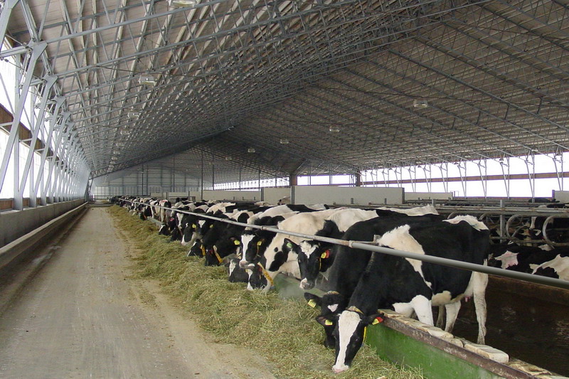

Посмотрите на такой вариант перегородки загона для скота!
- вариант перегородки загона для скота

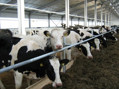

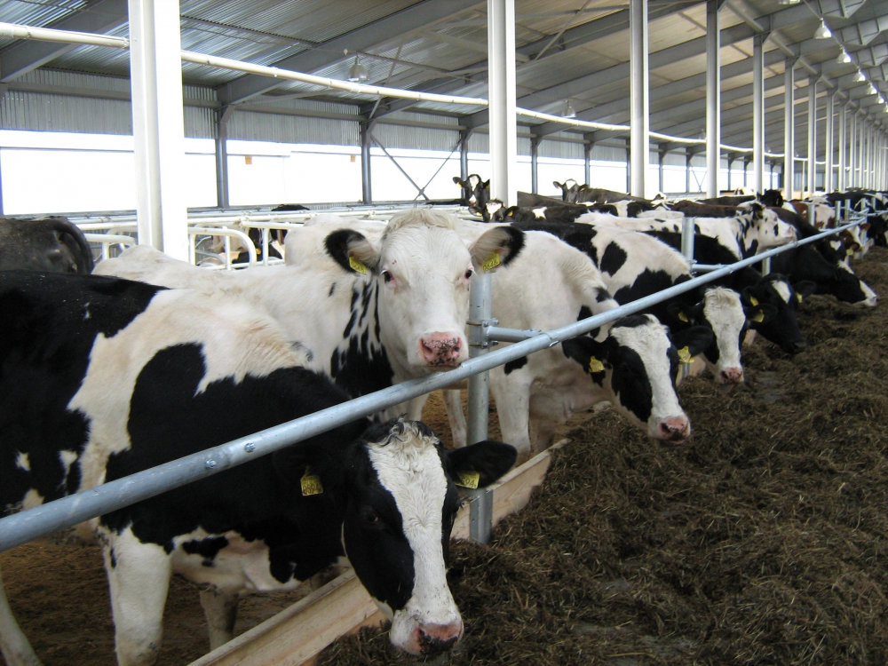

Просто дерево, которое закреплено на основание загона. Вместо дерева можно поставить металлическую полосу, в несколько раз пруток, арматуру, старый швеллер, который дополнительно придаст жесткости конструкции, а соответственно, и долговечности. Не так ли?
