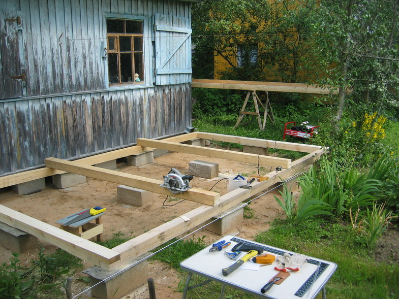

Нужную информацию, а главное, точную, вы получите, когда укажите основные требования к строительству деревянной веранды. Но пока можно просто несколько строк по данному поводу! Если установка будет происходить на ленту, то потребуется брус или балка на обвязку, брус на лаги пола, доска на пол, брус для строительства каркаса, рейка и брас для перил, брус, доска и рейка для каркаса крыши, обрешетки и, если необходимо, контробрешетки. Более точно по параметрам и размерам можно было бы сказать, если бы задали общую площадь, требования к самой структуре веранды, сказали, чем будете ее крыть и так далее. Данные пиломатериалы можно найти по щелчку пальцев. Не все же торгуют оптом)) Старайтесь брать сухой и более-менее качественный лес. Не забывайте о том, что нужна обработка антисептиками и покраска, защита обвязки или ростверка от влаги, правильный подъем от земли при строительстве. Много моментов еще по самому процессу есть, но это уже можно будет подробно обсудить после закупки материалов. Но сначала определитесь с размерами, чтобы купить нужное количество дерева)

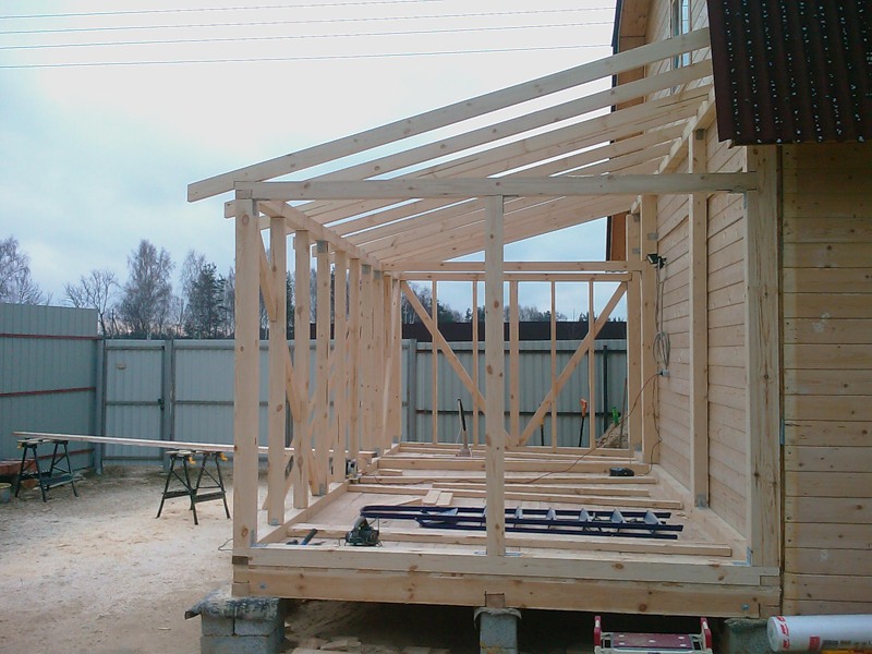

Каркасная веранда сегодня проще всего. Последний проект только курировали, так как строил сам себе молодой мастер, а нас просил проконтролировать процесс. Поставил основание на столбчатый фундамент, застелил пол доской с предварительным утеплением, стены - каркас, как и говорили, 10 см минваты внутри, обшивка пенофолом, обшивка доской изнутри, и сайдингом снаружи. Крыша - металлочерепица с утеплением 15 см минватой. Внутри отопление - 2 радиатора под окнами. Зимой тепло, летом свежо с открытыми окошками. Вся площадь около 20 квадратных метров. Обошлась веранда на время строительства около 110 тысяч, если не ошибаюсь. Ну, такую цифру назвали, по крайней мере.
