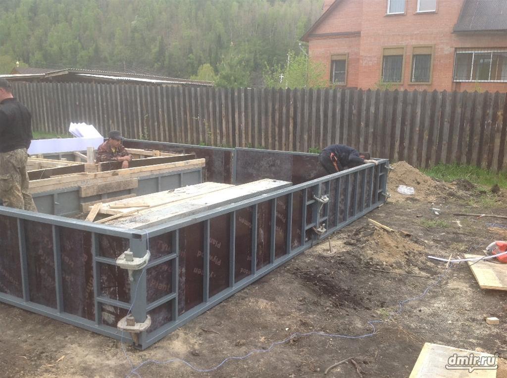

Удобно, если умеешь, и практично даже. Да, дорогая, если покупать, но не знаю, как ответить на ваш вопрос, выгодно ли... Дело не в том, где она применяется, а на каком потоке у вас работа. Если вы мастер с бригадой, которая постоянно строит, и вам данная опалубка действительно нужна, то можно приобретать, она окупится, естественно. Если на один раз, то не вижу смысла, ведь это действительно дополнительные капиталовложения. Тем более, стоит думать, нужна ли она вам вообще, то есть, отталкиваться от того, что вы строите. Самостоятельно сделать металлическую опалубку можно, но она обязательно должна быть модульная, и сразу покрывать максимальный объект, чтобы не пришлось добирать на месте... Стартовые знания можно получить из видео, ну, вообще по опалубке. Посмотрите обязательно! [bbvideo=425,350]https://www.youtube.com/watch?v=fmOCzyV1cwM[/bbvideo]
По поводу металлической опалубки соглашусь на все 100. Если у Вас разовая работа дома, то опалубку можно сделать и из деревянных щитов. Смысла покупать нет. Если же Вы профессионально занимаетесь строительством, то она Вам пригодиться однозначно. Затраты на нее можно отбить за пару крупных объектов. Заказывать только нужно по больше, что бы можно было заливать большие объемы. При этом значительно сократиться время на строительство.
Металлическая опалубка - хорошая штука. Она проста в работе, если приноровились, а также дает массу преимуществ, как минимум, в скорости и точной геометрии. Покупать или нет, тут каждый сам за себя решает. У меня есть конструкция на средний дом, скажем. Примерно на 100 квадратов. С ее помощью строим основания под гаражи, среднего размера дома, времянки, склады. За сколько себя окупит, не знаю, брал давно и уже отбилась много раз. Но вот что каждый раз не думаешь о куче фанеры, где ее взять и как жалко лишний раз деньги тратить, то есть такое)
