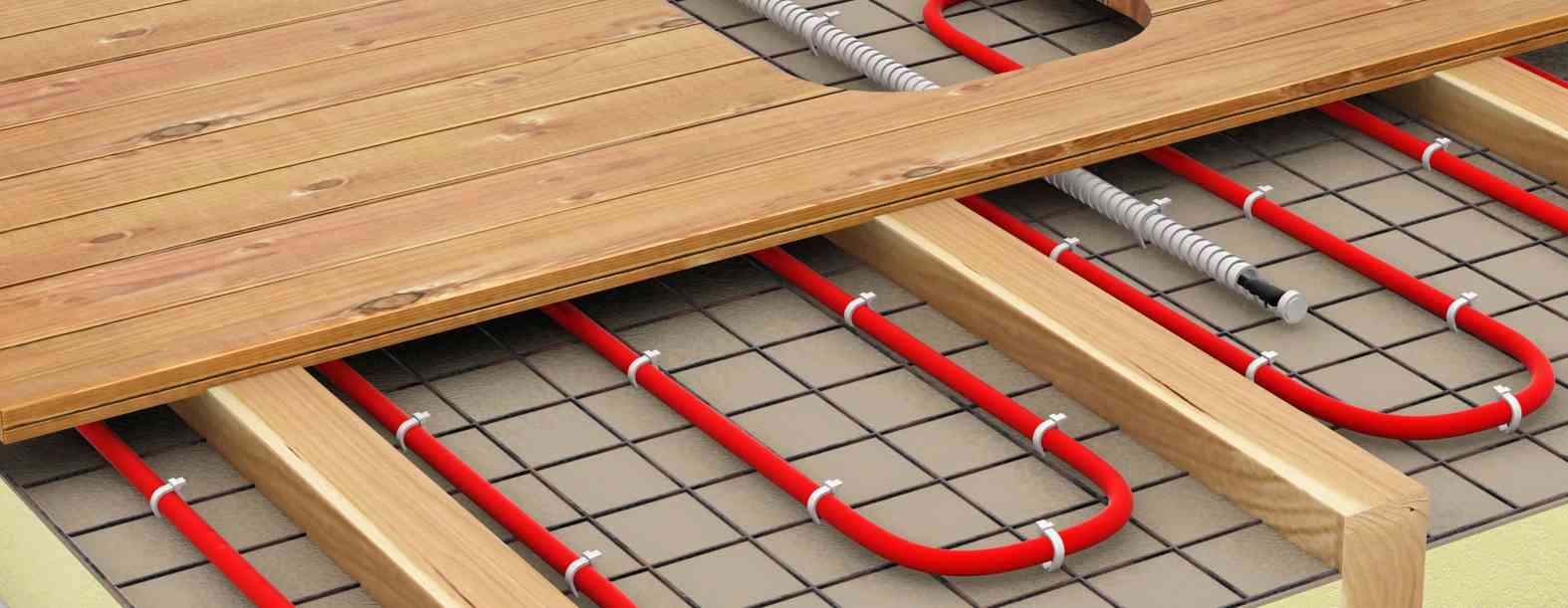

Да, тема очень интересная, но и товаров у компании Климат довольно много, чтобы каждому из них была возможность уделить достойно времени. Но если вкратце, то можно: • Кондиционеры стандартные и инверторные. Наверное, тут сильно задерживаться не стоит, ведь сегодня, когда за окном аномальные температуры, уже абсолютно каждый знает, что такое кондиционер. Промышленные трогать не будем, там совсем другие мощности, цены, возможности и расчеты. • Электрокамины... в моем понимании, это более декоративная тепловая техника. Полностью отопиться электрическим камином практически невозможно, разве что взять камин на полкомнаты и платить за это бешеные деньги, как за сам камин, так и за его использование впоследствии. А вот как декоративный элемент с возможностью дополнительного обогрева, штука классная! • Теплый пол! При качественной изоляции теплым полом можно даже отапливаться. Не всегда это получается качественно, так как для отопления теплым полом нужен очень точный расчет по теплопотерям, а также по их замещению, компенсации. Просто застелить теплые полы в квартире после того, как утеплили стены, и при этом отключить другие виды отопления - не лучшее решение. Хотя просто для повышения комфорта в ванной или на кухне, в спальне или детской - отличное! • Воздухоочистители - бесполезные установки дома. Нужно чтобы очиститель работал практически круглосуточно, и окна при этом были закрыты. Тогда будет эффект. Но тогда нужна приточная вентиляция, и будет правильно, если воздухоочиститель у нее в комплекте! • Увлажнитель - хорошая штука, особенно при пересушенном воздухе, от которого и голова болит, и настроение падает от жары. Ну, это так, пару моментов о климатической технике. Отзывов от меня не ждите, не там я живу, чтобы с данной компанией работать))

Несколько проектов делали под полное отопление теплым полом. Если честно, остались недовольны, и вроде как на этом форуме уже рассказывал ситуацию. Все отлично, недорогая, в принципе, автономка получается. Осень - отлично, начало зимы - тоже, а вот когда морозы дошли до пика активности, пришлось зимой 3-4 недели померзнуть. До комфортной температуры не дотягивали порядка 5-6 градусов. А это уже очень неприятно. Пришлось в дополнение в каждое помещение привозить еще радиаторы электрические, навешивать на стены да на ножки устанавливать... Не знаю, чья была ошибка... то ли неправильно сделали расчет по утеплению, то ли неправильно расчет по отоплению самому. Хотя вроде серьезно подошли. Но есть еще условия, к которым ты подходишь как к какой-то грани. Грубо говоря, все делается под среднюю температуру зимнюю, без запасов, а тут тебе на, и температура за окном на 10 градусов ниже, да еще и ветер черт знает какой. Вот причина, скорее всего. Поэтому изначально экономить не вариант, или же просто по радиатору в каждую комнату нужно еще на всякий случай):-)
Не вижу на сайте компании Климат каких-либо признаков жизни)) Старый, с недостатком товаров, с товарами, которых нет в наличие, без информации и так далее. Есть только пометка, что сайт работает с 2006 года. Но также пометка, что до 2014. Коль не продлили, то есть впечатления, что компания неактивна, в общем то... Но есть интересная тема теплых полов, которую всегда можно обсудить и без представителей компании. Несколько интересных вещей сказано выше. В принципе, они общеизвестны. Просто не стоит сильно тешить себя надеждами, что можно в доме, в готовом доме, который под это не рассчитан, застелить теплые полы и обрезать централизованное, к примеру, отопление. Теплые полы - это повышение уровня комфорта!! Теплый пол - тепло ногам, чуть теплее в доме. В качестве основного отопления затраты совсем не те, да и процесс не такой простой изначально!
