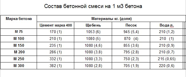

Тут, знаете ли, любители ГОСТов сейчас нас обоих как зашлют подальше, с нашими то рецептами растворов и бетонов. Но вообще вы чуть ли не правильно начали разговор)) Можно готовить и известковый раствор, и цементный раствор для кладки, смотря что будете строить. Если думаете приготовить раствор для камня или кирпича, то от 3:1 до 6:1, в зависимости от нужных характеристик и марки цемента. Вообще, вам лучше найти где-то таблицы по приготовлению растворов кладочных и бетонов. Так будет проще ориентироваться. Вот под беседку можно простой товарный бетон лить в качестве подготовки, это М 100, и по нему проливать М 200. Чтобы немного сократить расходы, тем более, здесь это сделать точно можно, так как беседка - не тяжелое сооружение, можно просто заливать плиту бетоном М 150. Но если камень класть потом или кирпич, то сооружение весу набирает и серьезно. Поэтому М 200 лучше, или дальше уже более точно считать по нагрузкам! В плане растворов кладочных и бетона разобрались частично. А вот по ремонту цоколя, для штукатурки и так далее, тот ту смотря где и что вы будете делать. Кто-то раствор цементно-песчаный юзает, а кто-то и клеевые смеси или тоже что-то из сухих смесей, у которых характеристики получше и соответствующие! Кстати, чтобы уйти от подобных решений, рассмотрите строительство просто деревянной беседки, или другой легкой конструкции, например, на ленточном фундаменте, или же на кирпичном столбчатом. Так проще и дешевле ведь! Кстати, вот вам тут табличку еще нарыл))
