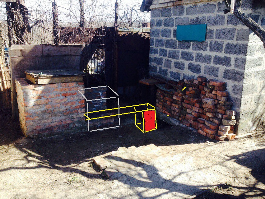

Сейчас попробую немного порисовать в простеньком редакторе, чтобы было понятнее, что хочется.
Первое фото - общий план, второе - тоже, только с отдалением...

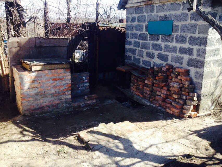

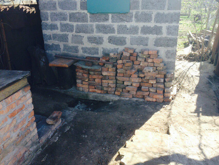

Третье фото - место коптильни и мангала. Все пока еще не достроено, а вот на четвертой фотке самая жесть. С нее и начнем))

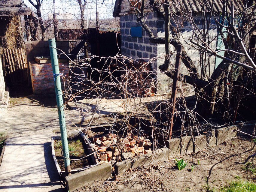

Есть место, под айвой, в хорошем месте, рядом с будущим мангалом и коптильней, заплетено с одной стороны диким виноградом (сейчас еще не зазеленел), через пару метров в сторону боярышник, вишня. Короче, удобно и нормально...

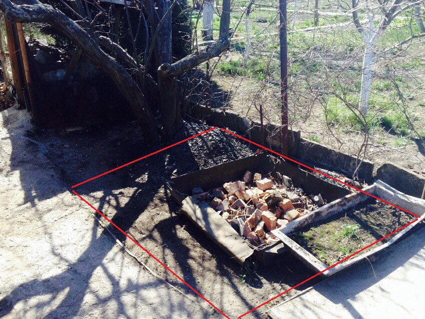

Посреди фото металлический ящик, какой-то ковш или просто емкость... непонятно. Достать его я не смог. И обкапывал, и резал болгарками - до одного места. Да и сгнил он той частью, что в земле, так что было принято решение заливать площадку бетонную прямо в него и вокруг него. Этот факт не изменится, хотя и не самое лучшее решение. Короче, нужно понять, как правильно сделать площадку из бетона в такой ситуации.
Сейчас внутри куча битого кирпича. Естественно, внутри много пустот, ничего там не запрессовано и не утрамбовано. Как правильно поступить?
Первое решение, и, видимо, самое подходящее в данной ситуации - достать часть кирпича, один из слоев (а там глубины сантиметров 40), залить все жидким раствором, постараться утрамбовать... Потом, линуть еще раствора и набросать слой кирпича, будет как забутовка):-) Потом - еще слой раствора. Потом уложить несколько стальных сеток, есть классная для стяжки оцинковка вроде как с ячейкой 40х40 мм и толщиной сетки самой в 1 мм, и залить уже стяжку, плиту, что ли, толщина которой будет порядка 7-8 см.
Вот как это все сделать правильно, кто может рассказать, и будет ли такая плита нормально держаться, не треснет ли?
- место для отдыха, заливка площадки
Красным контуром выделил периметр плиты. Вот как-то так хочется сделать, закрыть площадку, чтобы потом можно было поставить стол и пару небольших скамеек или стулья выносные. Это уже другая тема, но все же. Стол на 6 человек примерно. То есть, под 700 кг максимум с мебелью и яствами, ну и нами всеми, кто там будет))

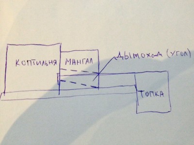

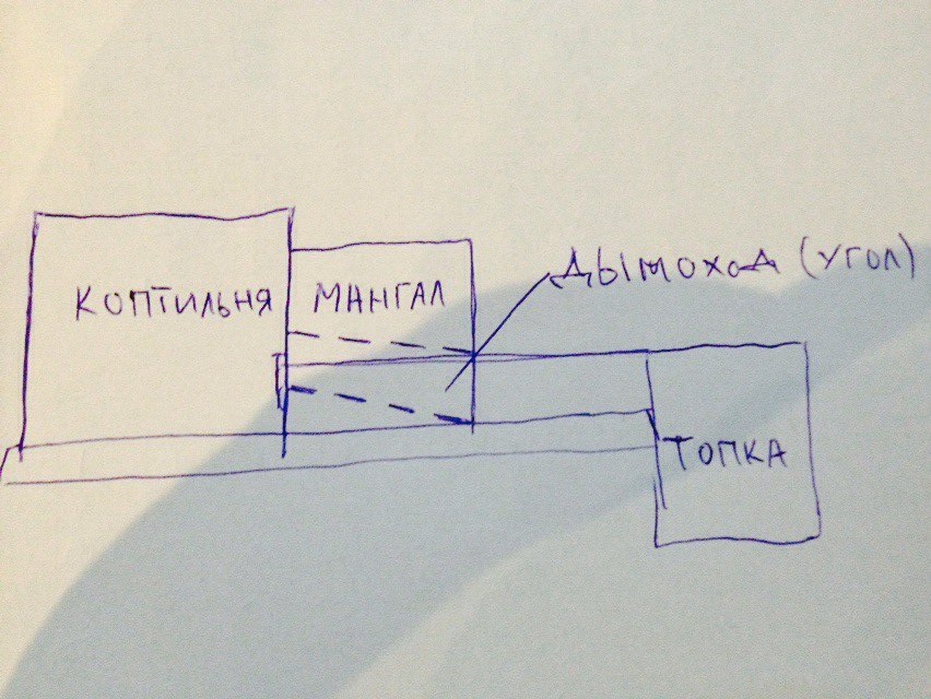

Посмотрите, пожалуйста, на мои великие рисунки. Надеюсь, будет понятно):-)
- мангал и коптильня
Так, вот
Короч, серый контур - это мангал. Желтый - дымоход в коптильню от топки, красный - сама топка типа.
Топка планируется на бетонной плите из кирпича. Просто кирпичный кубик с небольшой металлической задвижкой. По размерам дымохода точно не скажу, под 1,5-1,7 метра, типа под холодное копчение. Он будет под мангалом, который, в свою очередь, построится уже после дымоходного канала. Мангал обозначен серым контуром.
В общем, примерно изобразил, что смог, надеюсь, будет вразумительно.
Если что, расскажу все, что необходимо. Но пока оставляю все на ваш суд.
