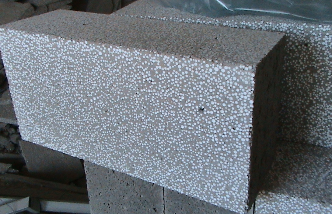

По словам специалистов компании, полистеролботон может быть конструкционным и теплоизоляционным.

Фотокорр выставки писал(а):По словам специалистов компании, полистеролботон может быть конструкционным и теплоизоляционным.
Что-то не воспроизводится аудио, но по определению пористость бетона говорит прежде всего о его термоизоляционных свойствах в ущерб прочности.

Если есть утверждение о том, что полистиролбетон не требует утепление, то какая там нормированная толщина для регионов, чтобы его действительно не утеплять? А то как-то сейчас почти все производители о своих материалах говорят, что вот современный и отвечающий требованиям, что закрытый цикл практически и ничего более не нужно. Но вот если рассматривать каркасный дом или еще какой по сравнению с домом, построенным из блоков полистиролбетона, то какие блоки должны быть или плиты, какая толщина и прочие показатели, есть ли по характеристикам разница, может, больше добавок и прочее?

Всем привет. Меня данная тема очень заинтересовала, а потому решил поискать информацию по максимуму. Не утверждаю, что все на 100% правда, но делюсь мнением людей, отзывами с других ресурсов.
От себя добавлю, что работал с полистиролбетоном дважды. Оба раза в минус, не понравился материал. Но строили мы гаражи, и вроде как они живые до сих пор. Штукатурили их, правда, долго, но на это полистиролбетон)) Не очень он с отделкой дружит. В общем, немного сборного мнения о полистиролбетоне, которые я всегда готов обсудить!
Короче говоря, все сошлись на следующих мнениях:
Требуется при покупке обратить внимание на характерные особенности - размеры, плотность, состав. Все это должно быть подтверждено документально. Возьмете большей плотности - проиграете в теплоизоляции, меньшей - будет вам меньше прочности, которая и так невелика!
Со швами нужно работать аккуратно. Не допускаются широкие швы, так как они становятся основными мостиками холода. Кроме того, наблюдается частое растрескивание швов. Точно причину не могу сказать, но имеется усадка материала, из-за этого могут быть проблемы!
Материал ненадежный, рыхлый... если устанавливать что-то креплением на стену, нужен проходной крепеж. Анкеры и дюбели просто будут провисать со временем. Как это увидел, у меня вообще о надежности строения все мнение потерялось. Грубо говоря, себе бы я такой дом точно не хотел, где гвозди в стену забиваются)) И это не дерево, там цельная порода и высокая плотность, а здесь, увы, нет!
Кроме того, низкая плотность влияет еще и на правильность установки окон и дверей. Уже есть прецеденты того, что через несколько лет проемы расшатываются. То есть, между рамами дверей и окон появляются трещины, швы!
Некачественное производство - путь к строительству того, чего вы не ожидаете. Меньше полистирола - дом холодный, и все, что вы строили, уже напрасно. Больше шариков - меньше прочностных характеристик, и уже второй этаж даже стремно как-то строить...
Требуется серьезная подготовка под оштукатуривание, да и сама штукатурка сложная. Поэтому подразумевается защитная покраска материала, обшивка его с внутренней и наружной стороны защитными материалами. Но коль крепление к блокам серьезно осложнено, то здесь вам не только удорожание, но и серьезные неприятности, потери времени, пробоины в стенах готового дома!
А еще обязательно обратите внимание на самое главное - циклы замерзания, горючесть и паропроницаемость. Циклы промерзания чаще указываются неправильно (и это практически для каждого материала), и тогда ваши стены могут начать портиться гораздо раньше!! Горючесть полистирола все уже давно изучили, да и не просто горючесть, черт бы с ней, а вот то, что при горении выделяется. Если стены необработанные, поверхностного касания огня будет достаточно для выделения смертельных доз продуктов горения. Тут, в общем, ужас, как всегда, поэтому отделка только качественная должна быть. А это все только повышает стоимость, как и многие моменты, указанные ранее!!
Ну, и паропроницаемость. Обязательна дополнительная вентиляция. Или же сквозняки нужны, а иначе будете жить в термосе в компании с грибком))
Делайте выводы, вносите правки, высказывайте свое мнение. Всегда очень интересно пообщаться.
