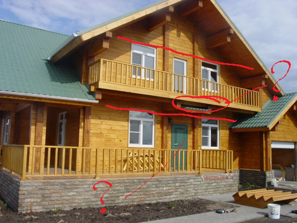

Посмотрел сайт.
По качеству меня ничего не смутило.
А вот по архитектуре - ерунда. Наймите архитектора и сделайте проект сами.
Картинка с сайта http://ecodom-nsk.ru/gotovye-proekty-domov.html
1. Почему окна и двери имеют разный уровень?
2. Почему двери разные: где с окном, где глухая - это типичная проблема, что на первом этаже входная дверь глухая, вроде как для безопасности, тогда как этаж то первый и рядом окно - итого: безопасности никакой, а фасад испортили.
3. Зачем это замечательное крыльцо над дверью под балконом, то есть изначально предполагается, что балкон течет, а почему его не гидроизолировать?
Также:
Торцы бруса на мауэрлатах желательно профилировать.
Свесы привести к одному вылету и виду.
Дом покрасили под дерево, а окна пластиковые. Если пластиковые окна, то дом надо красить укрывистой краской, а если уж красить прозрачной, то окна деревянные.
Длину перерубов привести в пропорцию к толщине бруса и длине стены, а то попытка сэкономить на кубатуре портит фасад и создает промерзание.
