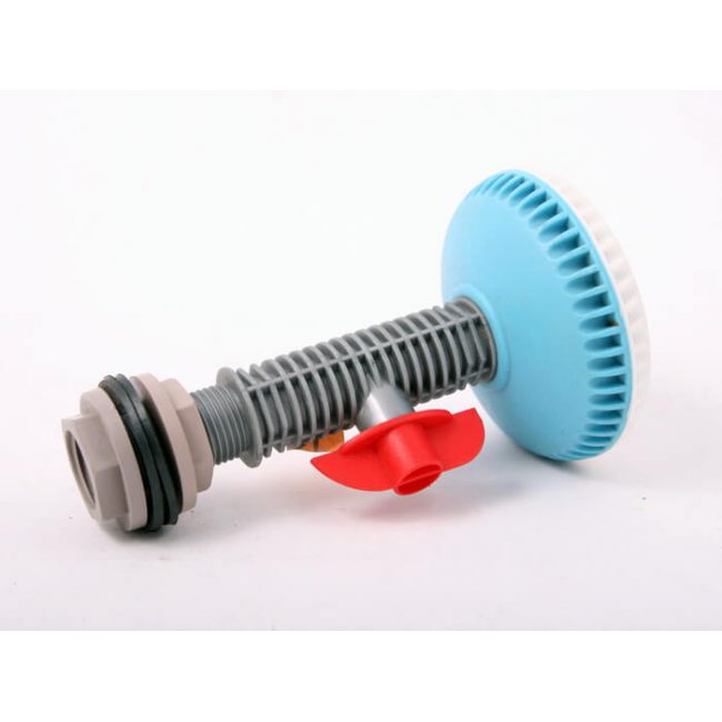

Но она вот такая. Обычная дешевая пластиковая лейка на душ с краником. Вот нашел фотку:
Откручиваешь краник, вода еле капает. Откручиваешь крышку с лейки душа, то же самое. Именно кран не пропускает или действительно сама пластиковая эта трубка забита.

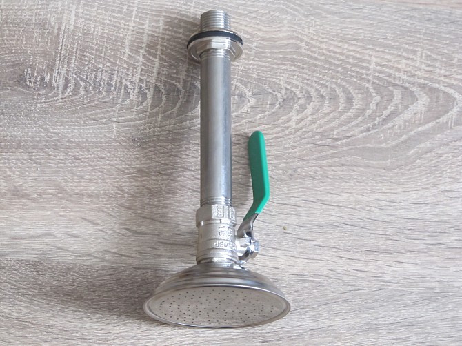

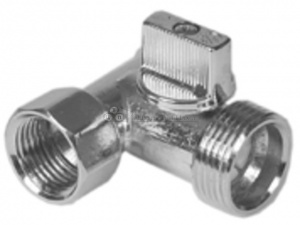

Кстати, и лейку можно скрутить, все верно, поставить просто кран. Даже вот на сайте Самтехника есть проходной шаровый угловой кран. С таким будет еще лучше. Вода уж точно не будет течь вниз, а будет слегка бить в сторону и падать вниз, за счет чего распыляться и без лейки. Вы же умываете под краном дома, многие над ванной голову моют)) Эффект будет подобный, помыться получится запросто.
Единственная проблема, что через кран будет проходить весь осадок из бака. В нем собирается мусор разный, какую бы чистую воду вы ни заливали. Со временем, хлопья будут сыпаться на голову вместе с водой (раньше могли оставаться в лейке, которая снимается и чистится). Но и эта проблема решаема. В баке можно установить сеточку, на кран ее поставить, но не забывать чистить этот фильтр, а то опять вскоре потеряете напор воды.

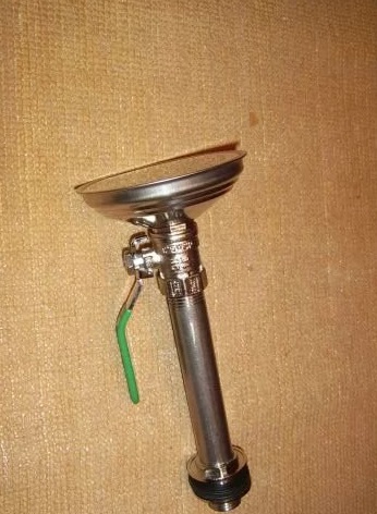

Какое-то смутное разбирательство, как погляжу. Скрутите все, прочистите систему, посмотрите просвет трубы, крана в открытом состоянии, переходника, лейки. Скрутите все обратно с использованием фумки или пакли, только смотрите, чтобы лента или волокна не попали внутрь, установите. Наберите воду и снова попробуйте включить. Все получится, водичка побежит. 15 минут вашего времени всего-то. Если не побежит, значит, что-то нужно менять, а что именно, может выясниться и в момент осмотра, после которого собирать все воедино нужно.
Про установку крана без лейки и сетки-фильттра - обычный, годный совет, как говорят, для сельской местности пойдет)) Мы бак с собой раньше тягали по объектам, так просто бак, переходник и шаровый кран. Мылись все на ура, никто не жаловался.
А вообще, вот стандартный вариант, который и у меня на душе установлен. Пожалуй, один из лучших и по цене, и по практичности.
