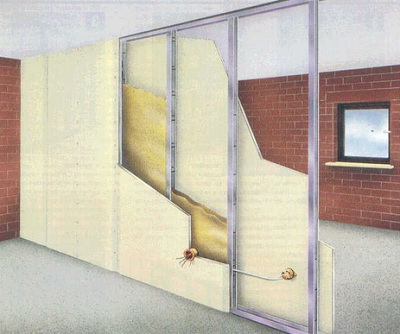

Как для меня, то проще всего по Кнауф технологии наставить перегородок.
Во-первых, можно сэкономить, если не нужно утеплять, делать шумоизоляцию, и если перегородка будет без нагрузок. Простой короб, обшитый в один слой гипсокартона.
Или по технологии - прочная, теплая и тихая перегородка. А для навеса мебели, как вот говорят, есть много способов усиления. Только заранее нужен расчет. Потом уже не получится.
Вот, кому не очень понятно, что представляет собой перегородка из гипсокартона:

Наверное, придется остановится все же на гипсокартонных перегородках. Из кирпича строить неохота. Да и вес дополнительный тоже не нужен, еще и пылевых работ будет больше за счет кладки и штукатурки. Хотя, и в гипсокартонных шпаклевка обязательна, но это можно гораздо аккуратнее сделать.
Про усиление перегородок можно немного подробнее? Знаю несколько методов, но если под плитку, под телевизор, это еще нормально. Есть опыт и все хорошо сделано было, проблем нет. Но если кухонные шкафы под посуду, полки в комнате под цветы или еще что, то какое усиление делать внутри?
