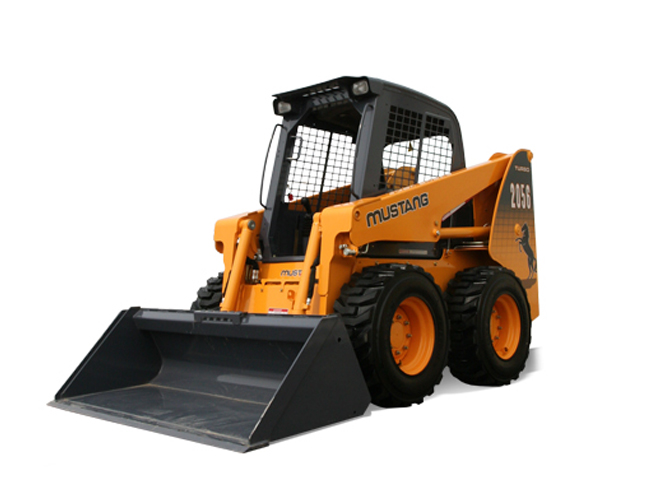

Правильно сделали, что расписали по пунктам то, что хотите сделать. Я вам посоветую всегда так делать - быстрее получите ответ!! Вам, по идее, достаточно обычного мини погрузчика)) Он запросто справится с такой работой, я думаю. Слоями снимет грунт, перевезет, скинет на кучу и утрамбует. Для копки траншей, более глубоких ям, котлованов, нужен трактор с навесным оборудованием. Если и под сваи, то с буром. В принципе, этого достаточно - трактор с навесным, и погрузчик с небольшим отвалом, чтобы удобно было работать там, где отмостка нужна, и в саду. Вот такой погрузчик в смысле:
мини погрузчик

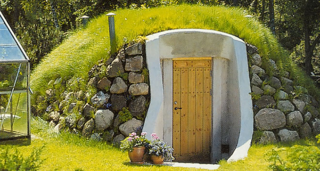

Ну, вот и разобрались. Это очень хорошо. И техника серьезная не нужна, а та, что нужна, там за несколько часов справится. Короче дополню немного, по поводу физухи. Руками нужно будет действительно во многих случаях копать, так как не везде в саду даже маленький погрузчик проедет. Да и около дома вы далеко не везде сможете облегчить себе работу спецтехникой. Поэтому там тоже лопатой придется помахать, это 100%. Насчет провести все работы в зиму - правильное решение. С самого тепла сразу сможете строить, с первых весенних дней. Ничего ожидать не нужно будет. Только если там горку будете делать серьезную, то укатывать желательно каждый слой, а также и предварительно утоптаться хорошо. Хотя, если строить погреб, то лучше бы одновременно все это делать. Так правильнее, чем потом в укатанном слое грунта снова копать!! Вот вам отличный вариант погреба)) Мы такие пару раз строили. Правда, не знаю, получилось их так газонной травой засеять или там просто грунт по верху... не видел, надо позвонить, узнать))
