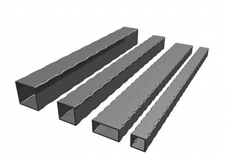

Пару слов о предложении компании ЕвроСфера, и других подобных... мне вот так "нравится", когда производители, или они себя так просто называют, выдвигают следующие предложения...
В глубине сайта есть товар - Столбы для заборов, от какой-то там цены... это не важно.
Но на фото превью данной продукции вот такое вот:
столбы для заборов
Во-первых, не никаких раскладок по характеристикам, какая сталь, толщина, размеры профильной трубы. Да и вообще, какие- же это столбы для заборов? Где уши под жилы, где упоры для устойчивости при вкапывании и бетонировании? Как по мне, то это явно неполноценные столбы какие-то, а даже проще - профильные трубы продаются метражом. Уж если говорите о столбах, то все должно быть как-то внятно и правильно! Так можно и стальной лист продавать, говоря о нем, что это кузов новенького авто))

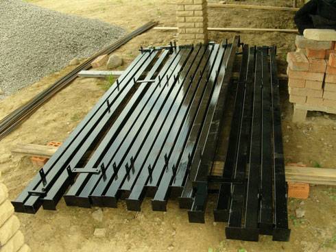

Несколько слов о стальных столбах.
• Обязательное соответствие типу полотна забора или секции, нагрузкам.
• Обязательно правильный расчет размещения в плане пролетов. Экономить, конечно, можно и нужно, в определенных ситуациях, но не стоит делать пролеты откровенно огромными. Повлияет на удобство монтажа, во-первых, а также на дальнейшее качество.
• Стальная труба или профилированная труба с ушами под секции или без, тут уже вопрос больше личный, кому как нравится, удобнее, зависит тоже от точности исполнения, материалов, которые используются - готовые секции, профнастил, деревянные штакетки и так далее.
• А вот внизу закрепы сделать желательно, что усилит установку в бетоне. Приварить несколько уголков, можно на разных уровнях.

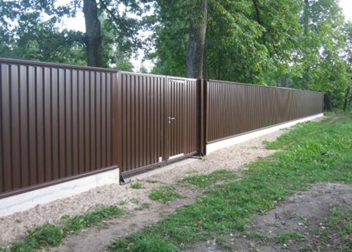

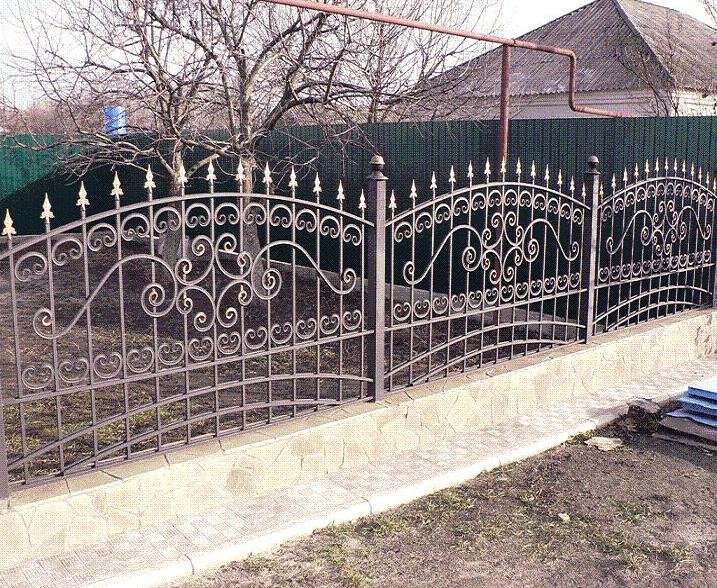

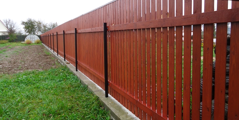

Я больше предпочитаю ограждения на мелкозаглубленных или незаглубленных фундаментах. Типа ямы под столбы, сами столбы, а далее залита лента из бетона. Хорошо подходит безрасчетная даже тема, если легкий забор. По идее, это удорожание изначально, но вылить пару кубов бетона на ленты, даже самодельного, не скажу что очень бьет по карману. Зато масса своих преимуществ:
- Столбы стоят ровно и уверенно, их никуда не ведет, они не падают, не наклоняются, нет волны;
- Уверенная и прочная установка с самого начала - все идеально ровно и без огрехов, если первичная разметка выполнена хорошо;
- Нет гнили на деревянных заборах и коррозии на стальных секциях, не портится профнастил - все просто, полотно забора и его элементы не имеют контакта с мокрой землей;
- Уборка около забора проще, вид - лучше, поменять забор можно запросто в любой момент, не заливая новую ленту и не устанавливая новые кривые столбы, плюс вилка по нагрузкам достаточно серьезная, от секции в 30-50 кг до сотен кг на пролет - ставь, че хочешь;
- Никто не пробегает под штакетками, мусор не пролетает, куры и собакены соседские не бегают))
Выглядит примерно вот так, о чем говорю. Сами думайте, как устанавливать забор, ведь под рабицу это точно не нужно, а вот даже с вариантом временного ограждения уже стоит рассматривать!
забор на бетонной ленте
И, да, вот еще одно - отделка этой ленты любая. Хоть прозрачным защитным лаком, чтобы проще мыть и чтобы влага не напитывалась, хоть битумная гидроизоляция... плитка, камень, штукатурка и так далее. Вариантов масса, и каждый из них способен защитить, продлить житие основания, улучшить эстетику!

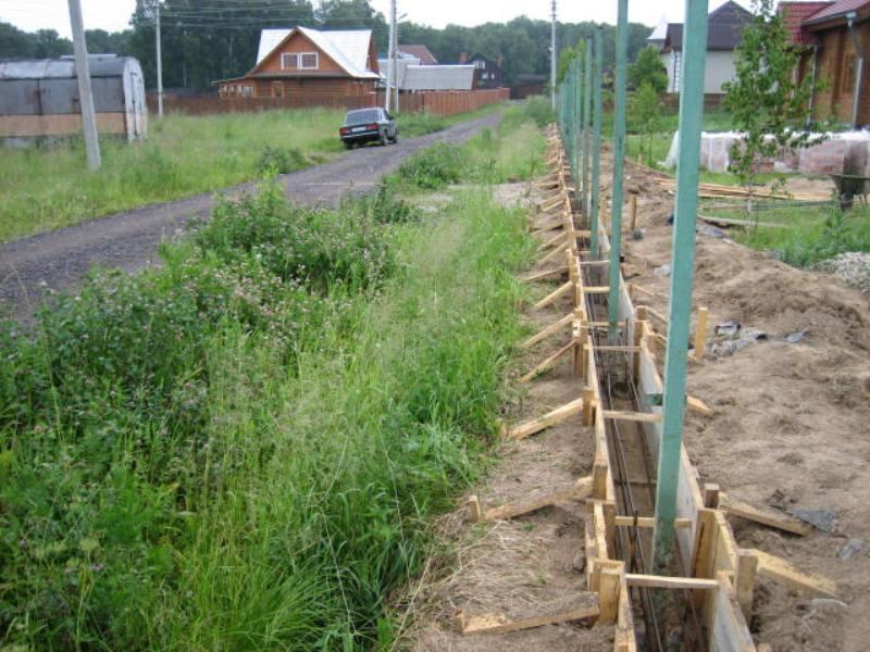

У нас в деревне часто у кого проложены своеобразные незаглубленные фундаменты под забор. Когда сносили старую линию электропередачи, снесли сотни бетонных столбов, и местное управление быстро освоили все это дело и за копейки продало односельчанам. Кому куда пригодилось, но реально в каждом третьем-четвертом дворе вот так забору установлены :D
Я даже принимал участие в установке нескольких:
• Протягивали линию разметки;
• Ставили стальную трубу, чаще круглую, так как та тоже у некоторых была в наличии и покупать ее не нужно было;
• Между трубами, по линии установки забора, укладывали части столбов бетонных буквально в 5-сантиметровое углубление, чтобы сразу прочно засел столб в грунте и равномерно было;
• Потом уже устанавливали деревянные жилы или приваривали готовые заборные стальные секции на столбы.
Нормальный тоже вариант. Кстати, полностью поддерживаю мнение по поводу преимуществ такого решения. В описанных мною случаях, это не фундамент, а типа полезный декор, но все же!
К сожалению, не нашел картинок по теме прямо точных. Когда в Интернете смотришь по запросу бетонный столб под забор, выдает установочные столбы. Но в общем количестве есть что-то подобное. Очень похоже смотрится:
забор, установка на уложенный бетонный столб
А то что раньше говорили, тоже делали неоднократно. Вот как такое действие выглядит в процессе монтажа, заливки:

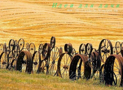

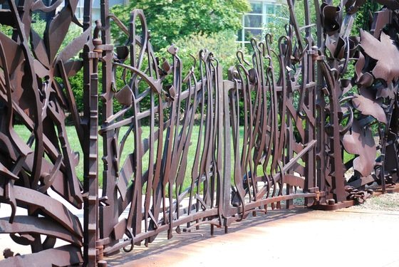

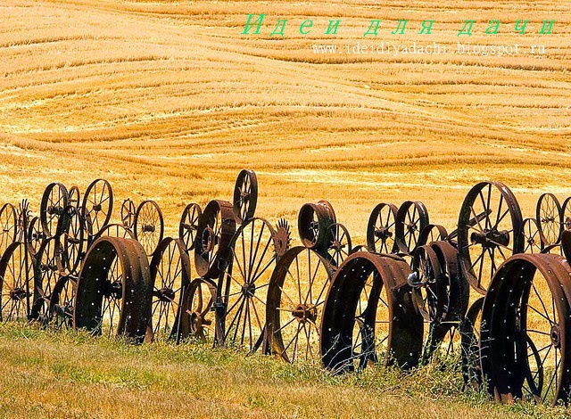

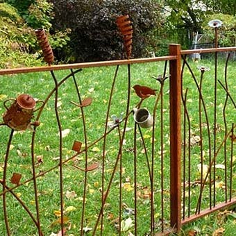

Немного уже сейчас будет в сторону от темы, но если касаться заборов и применения для их строительства ненужного, но того, что есть на участке, то часто получается что-то подобное):-)
ограждение из металлолома
заборы из металлолома
Есть откровенное дикое для обычного человека, есть причудливое, а есть интересное, симпатичное и практичное.
Видел своими глазами самые разные варианты, несколько подобных варил самостоятельно. Ну, почему нет? если стесняетесь показать соседям свою абстрактную фантазию, можно ограждение на заднем дворе выполнить в подобном стиле, оградить по внутренней территории, какое-то зонирование выполнить. Есть уголок, пруток, арматура, швеллер и труба на столбы - делайте. Сварочный аппарат, выходные, и вот вам, грубо говоря, практически бесплатный забор в 8-12 метров, чем покупной за 15 тысяч, 20 тысяч))

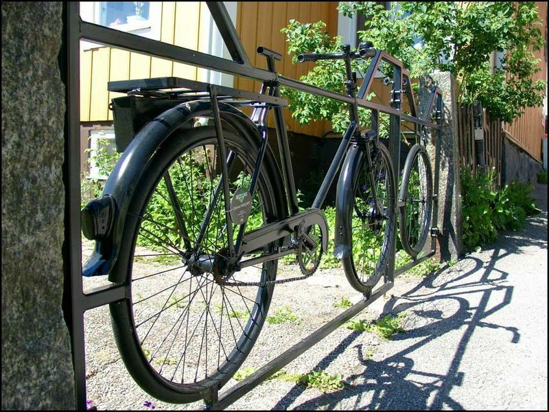

И тема по заборам из разных строительных остатков. Вот такие ворота из велика видел в живую... не очень они получились. Видимо, человек хотел повторить увиденное в Интернете, но не потянул.
А чуть выше, типа из ржавого лома, вообще крутые, но тяжелые же зараза, 100%. Да и нужно сторожа отдельного садить, чтобы алкомастера не забрали в свое королевство):-)

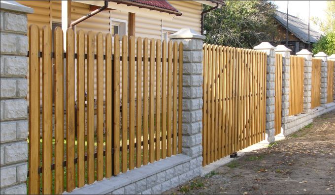

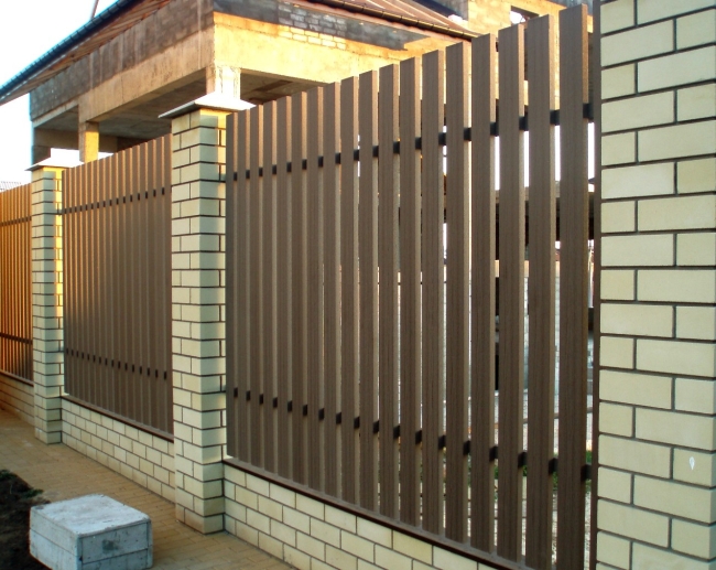

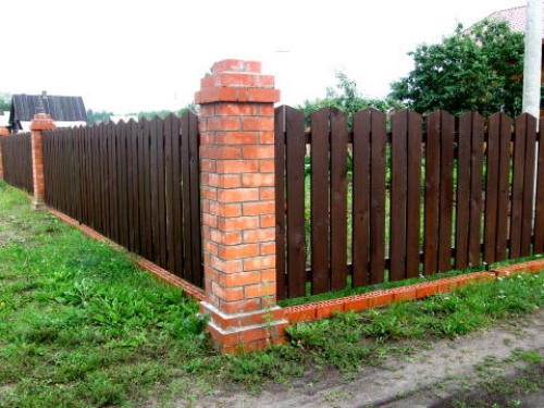

Ну, в любом случае, декоративнее со столбами. Так сделайте кладку вокруг трубы, обычным кирпичом. На столб стандартной высоты от бетона уйдет порядка 709 кирпичей стандартного размера 250х120х65 мм. Как раз по кругу кладка, как раз на заливку фундамента шириной 250 мм - так копейка в копейку получается)) Поэтому варианты есть. Кирпич, бетон, внутри стальная труба, уши которой торчат через столбы кирпича. На эти уши профильная труба или деревянный брус, и потом уж штакетник. Данная схема отработана давным-давно, да и рассказываю я о ней на форуме 10й раз.
И в результате примерно такого типа ограждение получается:
деревянный штакетник кирпичные столбы
Да, что я вам тут распинаюсь. Сами ведь понимаете и знаете варианты. Так найдите наиболее выгодный с экономичными параметрами, но поближе к хорошему качеству. Я уверен, что получится... тот же вариант блоков, правда, строго на бетонную ленту, тот же б/у кирпич, который в 3-4 раза дешевле. Можно взять поддон, и из него собрать, что нужно, а боковые части, например, из половинок. Это не несущая нагружаемая конструкция, это декоративная кладка... можно как угодно сделать, лишь бы красиво... так ведь? :?
