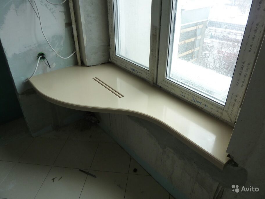

Вот тут фоточку нашел. Примерно таким будет наш подоконник со стороны улицы.
подоконник стол

Фотка интересная, как и подоконник. Смущает только ширина подоконника возле стены. Судя по всему, подоконник пластиковый. Дополнительной опоры в широкой части не наблюдаю. Не отломается ли этот кусок, когда на него облокотятся или поставят, что-то тяжелое? Большой цветок, например. А так решение довольно интересное. Взял на заметку.
