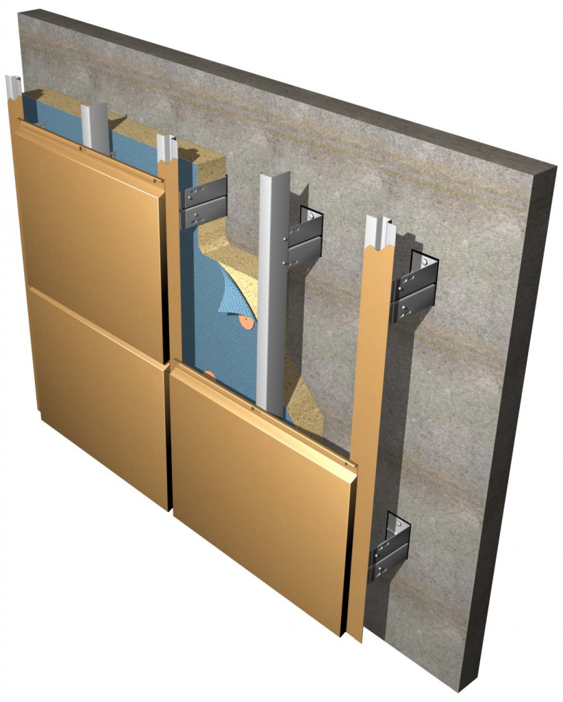

Данный поставщик нам немного не подходит. Доставка товаров будет уж очень дорогая. Но чтобы не открывать новую тему, а также не искать, куда все свои вопросы заслать, решил здесь спросить. Смотрите, по ассортименту как раз то, что нам необходимо, а именно фальцевая кровля, металлокассеты для фасадов, а также профиль и металлический сайдинг. В принципе, по самому выбору более или менее понятно, так как насчет металлопрофиля и сайдинга, а также многой другой подобной продукции мы много общались со специалистами на форуме. Но у меня остается вопрос по металлическим кассетам для фасадов, которые могут продаваться по отдельности, или готовым комплектом, типа как фасадная система. Можете рассказать на собственном опыте, кто работал с материалом, о сложностях, каких-то подводных камнях, что хорошо, а что не очень, стоит ли вообще данный материал рассматривать для обшивки зданий, или стоит подумать над другими, более недорогими и классическими, типа сайдинга, штукатурки?

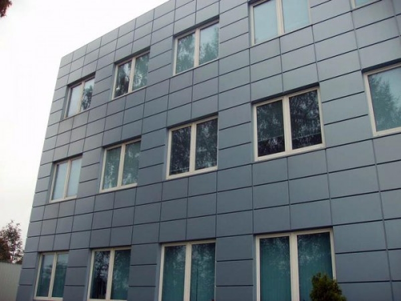

В прошлом году только один раз работал с металлическими фасадными кассетами, делали холодную отделку без утеплителя. Глупо со стороны заказчика, но там свои схемы, мы в них не лезем. Сам материал интересный, но ничего сверхъестественного... каркас, установка кассет, готовый фасад офисного здания. Жилые дома тоже можно под такую отделку, но это нужно какие-то таунхаусы в минимализме строить. Если семейный дом, то лучше деревянный или с отделкой под дерево, камень. Уж очень мне такая отделка холодком разит!
Холодность, как говорят, минимализм, слишком офисный вариант и прочее. Но это отдельное мнение каждого мастера или заказчика. А вот мне работа с металлическими кассетами нравится хотя бы по той причине, что если умеешь работать с данной системой, то и заработок хороший будет, и объемы можно серьезные покрыть на любом объекте. Это не выравнивать, штукатурить и потом красить фасад. Мороки намного меньше лично для меня. Хороший материал, есть выбор по толщине, цвету, формам кассет, покрытию, основному материалу производства. Правда, подороже будет, чем многие другие фасадные материалы. Короче говоря, годное предложение от компании СибМеталл, мне нравится. Тем более, нормально можно монтировать навесной вентилируемый фасад. Кто хочет себе просто на стены панелек понавешать... ну, что же, это его выбор. Я же предпочитаю выполнять работы в комплексе, чтобы один раз и сразу, чем потом снимать, опять время тратить, устанавливать утеплитель, заново монтаж производить. Какие-то глупости, честное слово.
Все примерно понятно по собственным мнениям, скорости и удобству работы, если для отделки фасадов выбирается металлическая панель. Но с какими производителями можно работать, или как по характеристикам правильно отличить качественные металлические фасадные кассеты от дешевого и недолговечного материала. Также поинтересовался бы еще ценником по работе, насколько он отличается. То есть, сколько придется заплатить за красивый экстерьер сооружения и скорость в работе. А еще интересует, в каких случаях принимается решение обшить дом или здание металлическими панелями. Один из критериев - внешний вид, второй, более простая работа. Кто-то гонится за мажорностью. Но ведь тогда есть еще титан-цинковая дорогая обшивка, там панели вообще заоблачно стоят. Или каменный фасад, из другого профиля металлического, ведь материал этот на рынке далеко не один в данной области применения, верно?

Не знаю, я может и ошибаюсь, но фасадный материал, а именно стальные кассеты для вентилируемого фасада, я бы выбирал практически так же, как и кровельное покрытие, правда, с минимальной поправкой на то, что нагрузки здесь выдерживать не нужно, а значит, можно параметры чуть послабить. У кровли еще есть рельеф, который предопределяет возможность несущей способности, и на металлочерепице, и на профнастиле ребра. Тут же их нет, а значит, ту самую поправку не стоит делать сразу в 2 раза. Мое мнение следующее! Кассеты для фасадов стоит выбирать толщиной от 0,4 мм. Для кровли такие параметры - это бюджетный вариант, явно недолгоиграющий. А для фасада - подходит. Но, понятное дело, что лучше 0,5-0,55 мм где-то. Далее оцинковка, если это сталь, и порядка 180 на квадрат. Также нужно полимерное покрытие или покраска. Это обязательно, так как защита от влаги - в первую очередь. А дальше уже проверка во время покупки на качество материала, по документации, так как на слово верить сегодня уж точно никому нельзя. Правда, и в бумажках понаписывать могут, что угодно... ну, тогда берем гарантийные, внимательно их читаем, чтобы сносок никаких лишних не было. По производителям - без понятия, так как такие заказы выполнять практически никогда не приходится, некого и не с чем сравнивать мне просто.
