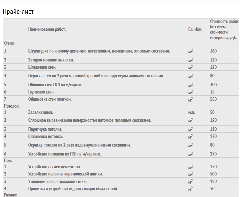

Выравнивание стен по прайсу у них получается около 400 рублей за квадрат. Это будет подготовка к оклеиванию обоями. Давайте прикинем, посчитаем, насколько экономно получится...
Грубо говоря, с материалами, вам данная работа обойдется по 500р/квадратный метр. Если есть примерно стандартная комната в 18 квадратов, то одна, самая маленькая стена, это порядка 9 квадратов. Бывает, что только одна-две стены в плохом состоянии.
Так вот, 9 квадратов - 4500 рублей, плюс купить материалы и привезти. Плюс, это действительно маленький объем, не каждый возьмется...

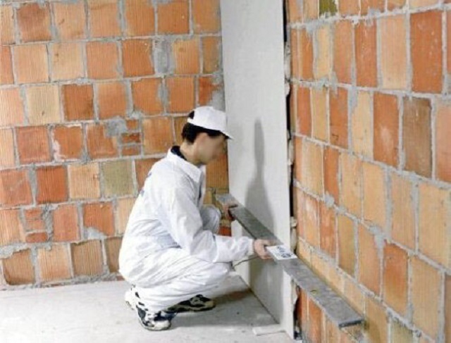

С другой стороны, что проще сделать самостоятельно? Можно поклеить листы ГКЛ стандартные в 12,5 мм, приклеить их на стену на специальный клей, тот же Перлфикс (кстати, откосы как раз собираетесь делать, вот вам как раз тоже ГКЛ, клей, шпаклевка...).
Давайте сделаем расчет по той же стене...
Расход клея - полтора мешка 30 кг на вашу стену в 9 квадратных метров! Стоимость мешка клея - 300 р. Вам нужно на 450р (остальное как раз на откосы).
Гипсокартон - 9 квадратов - это 3 листа (по 3 квадратных метра) - по 250 рублей ( на откосы отдельно возьмете лист влагостойкого... не это сейчас считаем, но все же)... 750 р всего.
Шпаклевка (инструмент же есть уже), грунтовка, серпянка на стык... это не считаю, делаете ремонт, а значит, понимаете, что сколько стоит. Ну, потратите на все еще пусть 700 рублей...
Итого по выравниванию стен гипсокартоном своими руками, а также полной подготовке стены под обои - 1900 рублей. Пусть даже 2000 рублей. За полдня с помощником поставите, вечером пошпаклюете, утром следующего дня затрете и погрунтуете, до вечера уже будет готова стена полностью.
Работа с ГКЛ простая, потому, если переживаете, что штукатурить стены и шпаклевать их потом для выравнивания - это трудно, то вот вам выход. Плюс экономия в 2 раза, и даже более. Подумайте. Потеряете всего несколько сантиметров от стены, да и только…
