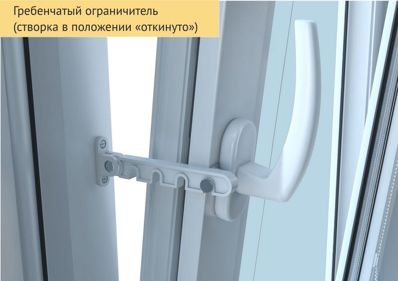

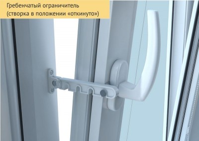

Так, первый ограничитель окна не такой, как вам нужен, но его я тоже покажу, вдруг пригодится вам или читателям форума. Он простенький, есть у каждой компании, которая занимается окнами. Это ограничитель на откидной режим. Во всех окнах пара режимов - открыто и закрыто, с более дорогой фурнитурой предлагается промежуточный режим - микропроветривание, но возможна и самостоятельная регулировка положения оконной створки. Выглядит все это дело вот так:
регулировка ограничения открывания окна
Ничего сложного. Есть везде, стоит копейки, устанавливается дома за 10 минут своими руками))

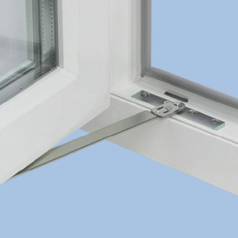

А вот вариант, который подходит вам. В зависимости от требованиям по открыванию окна, приобретаете такую вот планку... не знаю, как точно ее назвать, наверное, тоже просто ограничитель открывания окна какой-то)) Просто покупаете, ставите и все работает. По размеру только подгадали, и установили тоже запросто. Они разные бывают, показываю самый распространенный вариант:
ограничение открывания окна
Посмотрите внимательнее на сайте этой компании, может и у них есть. Онлайн пообщаетесь с консультантами и закажете через Интернет. Еще проще будет))

Супер вообще. Второй вариант, мне кажется, это именно то, что нужно. Поищу такой, прозвоню производителей окон, может у кого и найдется. А то действительно боязно, что окно расколотит со сквозняка полку и что на полке. А постоянно держать просто в режиме проветривания - не особенно удобно.

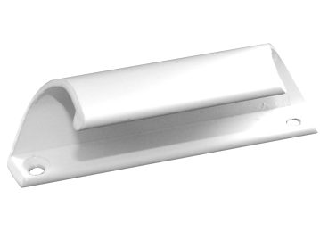

Заяц 321 писал(а):или просто типа как балконную ручку, которая на двери изнутри устанавливается
Отличное решение. Спасибо вам за рекомендацию. Если правильно понимаю, то вот такая ручка балконная имелась в виду, верно?
оконная фурнитура ручка балкона
То есть, я ставлю ее сбоку створки. Когда та открывается, она приближается к ручке, в определенный момент упирается и дальше не идет. Хорошо!! Я думаю, так получится. Только нужно будет выбрать ручку, чтобы не очень плоская была, чтобы от самой рамы расстояние больше. Или просто ближе к створке ее устанавливать, чтобы упор раньше происходил.
Реально удобно, тут уже и отверстия есть, и на саморезы обычные по металлу ручка-упор встанет на раму! Все, проблема решена целиком и полностью. Благодарю!!

Да, вот такую ручку можно установить запросто. А еще и деревянный брусок, прошлифованный и окрашенный, и никто не будет знать, что там и где. Например, сверху его можно поставить!
