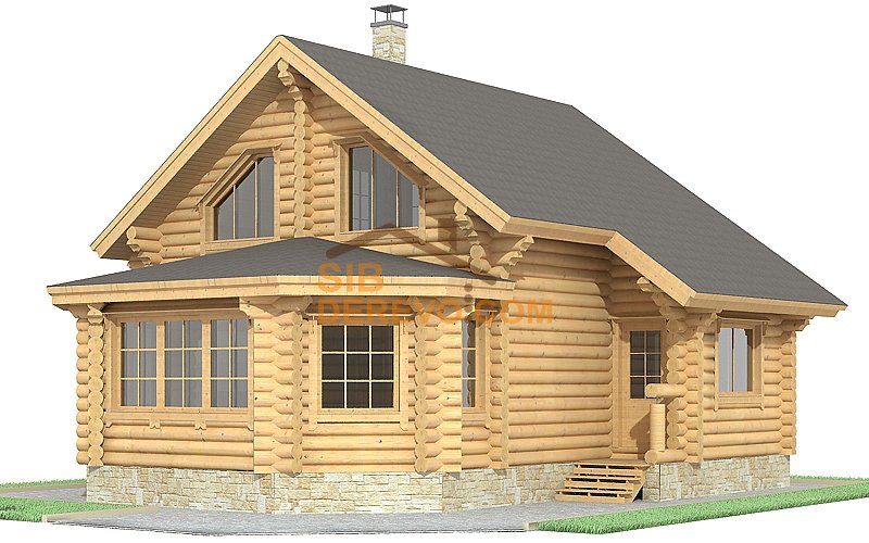

Здравствуйте! Подскажите, пожалуйста, какой диаметр лучше подобрать для этого дома Д-101:
Деревянные дома из бревна от СИБДЕРЕВО
Заранее спасибо!

А диаметр чего, собственно, интересует? Если вы о бревне, то желательно побольше, но тут же, наверное, зависит еще от вашего кошелька и региона, в котором происходит стройка, как вы думаете?

..заказывайте не бревно потолще, ширину паза (ручья) по-ширше...т.е в 220 бревне заказывайте паз как на бревне 240-260 мм...и т.д...желательно паз должен быть не менее 140 ммм шириной
