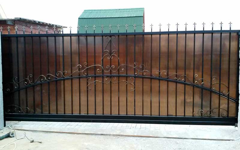

Ворота из профнастила и поликарбоната вроде как лучше всего на откатные автоматические. Слышал уже не раз, что нужно облегчить конструкцию, тогда получается дешевле. Да и эстетический вид неплохой сохраняется. Поэтому я бы поговорил по этому поводу, если кто может ответить на несколько вопросов. Или просто услышать мнения профи было бы интересно.
Феликс писал(а):Ворота из профнастила и поликарбоната вроде как лучше всего на откатные автоматические. Слышал уже не раз, что нужно облегчить конструкцию, тогда получается дешевле. Да и эстетический вид неплохой сохраняется. Поэтому я бы поговорил по этому поводу, если кто может ответить на несколько вопросов. Или просто услышать мнения профи было бы интересно.
Если вы более внимательно подойдете к вопросу, то заметите некое противоречие вот здесь как раз, по материалам и весу. Смотрите, с одной стороны, можно значимо облегчить конструкцию откатных ворот, и это даст хорошее снижение стоимости, так как фурнитуру нужно будет подбирать чуть проще, а значит, и подешевле, а также автоматику для ворот. На самом деле, здесь можно снизить очень неплохо стоимость, а если подыграть размер, то там и фундамент, и столбы... а стоимость может быть снижена до двух раз. Из реальных примеров на практике. Но есть такое понятие, как ветровые нагрузки, снеговые нагрузки, режим работы ворот, количество циклов. Это все тоже более относится именно к фурнитуре и автоматике, но если есть высокий показатель ветровых нагрузок и снеговых нагрузок, уж очень облегченное полотно ставить нельзя. Нужно усилить материал, снизить "игристость", возможно, лучше даже поставить сэндвич панель, а это повышение веса, и сразу же соответствующее повышение остальных показателей по фурнитуре и автоматике. Все между собой связано. Поэтому индивидуально лучше смотреть, уже точно по объекту, месту расположения, понимаете? А вообще, если качественный профнастил или хороший сотовый поликарбонат, то могут хорошие полотна получиться. Есть отличные просто примеры, которые даже вот представлю сейчас. Ну, автоматические ворота из поликарбоната. Пока и этого достаточно будет))
