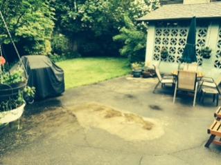

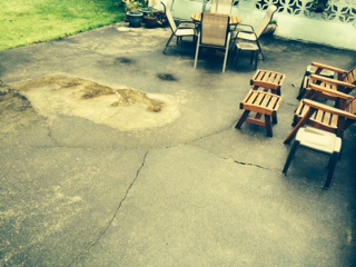

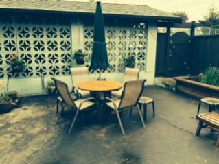

Между домом и стоянкой для авто мы много лет назад залили бетонную площадку. Поставили там столик и стулья из кедра, гриль. Одним словом, используем в качестве открытой террасы. Все члены семьи очень любят здесь отдыхать, но есть одна проблема. На поверхности бетона появились большие трещины во все стороны. Более того, с годами бетон в некоторых местах просел, и поверхность стала неровной.
За лето хотелось бы обновить облик нашей любимой зоны отдыха. Мы думаем о том, чтобы полностью убрать бетон и заменить его либо фактурной бетонной отделкой, либо бетонной плиткой. Нам тут насчитали, что работы обойдутся примерно в 200 000 рублей. Хотелось бы найти что-то более экономичное, но чтобы и внешний вид тоже был привлекательным. Подкиньте, пожалуйста, какие-нибудь идеи!

Да здесь нужно просто брать и просчитывать варианты. Можно сменить дизайн вообще, если есть возможность и настроение. Например, вместо бетонной заливки по всей площади устроить газоны с мысочками, дорожками, беседкой, клумбами декоративными. Нет, не переделать все в огород, а заделать такое себе интересное патио, но только с увеличением количества зелени. Можно и тротуарную плитку уложить, будет может очень даже неплохо. Можно и бетонные плиты, только не понимаю, почему так дорого... Если есть желание, можно купить форму и самому плитки делать, но это не самый хорошие вариант, он подходит более для дорожек. Снова заливать бетоном - бред... менять шило на мыло. Асфальт тоже не тема вообще :D Что же еще - снова разделить площадку на функциональную и декоративную, сделать деревянный настил и беседку, вторую же часть под интересный сад бонсай там и все такое. Короче, думать и гадать можно часами, честно!

Согласен с Петренко1, вариантов может быть масса. На мой вкус, лучше всего было бы сделать крытую веранду, деревянный навес, если не на всю площадь, то на часть хотя бы, выстелить пол досками, будет, мне кажется, уютно, камерно так, тепло. А на остальную площадь, без навеса, уложить ту же тротуарную плитку. Ну это мои предпочтения, я просто люблю дерево и в интерьере, и в экстерьере, от него уют и домашнее тепло появляется

Я тоже бы двигался в сторону природности и натуральности. Там у вас есть высокая клумба, вроде как из дерева. Вот подобными бы оградил данный участок с еще одной стороны, типа границу отбил. Далее, увеличил бы площадь газона. Потом деревянный навес с барбекю, а под ним уже пол из чего угодно - доски, плитка, и так далее. Если с вас сейчас просят 200к только за площадку, так можно потратить те же деньги, но с максимальной пользой, ради комфорта и практичности. Да, дорого... но тогда придется делать самостоятельно. На любом проекте сможете сэкономить, может, процентов 40. Предпочтения бы свои высказали, пара предложений есть... ждем вашего ответа))

200 000 – это дороговато для террасы такой площади, даже если делать отделку из фактурного бетона. Во всяком случае в нашем регионе цены намного демократичнее (мне кажется). Я думаю, если использовать самый простой бетон, а не пафосную дорогую отделку, то названную сумму можно снизить как минимум вдвое. Тем более, если убирать старое бетонное покрытие вы будете самостоятельно. Навскидку, на цемент и песок у вас уйдет тысяч 40, не больше. А теперь считайте, сколько вы сэкономите, если будете заливать все самостоятельно.

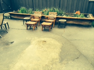

Не думаю, что есть нормальные составы для реставрации бетона, которые бы заполнили собой все эти глубокие трещины. Судя по фотографиям, трещины в бетоне довольно широкие и, по сути, выполняют функцию компенсационных зазоров, поэтому они всё равно рано или поздно вернутся. Может быть, кто-то ещё подскажет, как тут быть, а то мои идеи довольно ограничены.

Хотя это не совсем реставрация, но можно попробовать промыть бетонную поверхность мойкой высокого давления, заделать трещины и после этого обработать поверхность матовой краской для бетона. Хотя места трещин все равно будут видны, но внешний вид террасы немного улучшится.

Подозреваю, что лучше вам убрать имеющееся бетонное покрытие и залить новую площадку, чем латать трещины и ждать, когда они снова откроются. Тем более, заливка площадки значительно проще, чем заделка трещин. Я так понимаю, что у вас нет специализированного опыта в этой области, поэтому лучше не мудрить, а сделать всё заново.

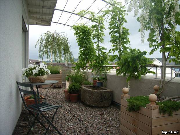

Я тут еще варианты придумал. Точнее, сейчас буду начинать террасу в деревне, а потому сочетаю идеи для вас с тамошними, при этом они подходят на все 100%. Я даже картинок нарыл, чтобы показать, как все может выглядеть в будущем (очень примерно).

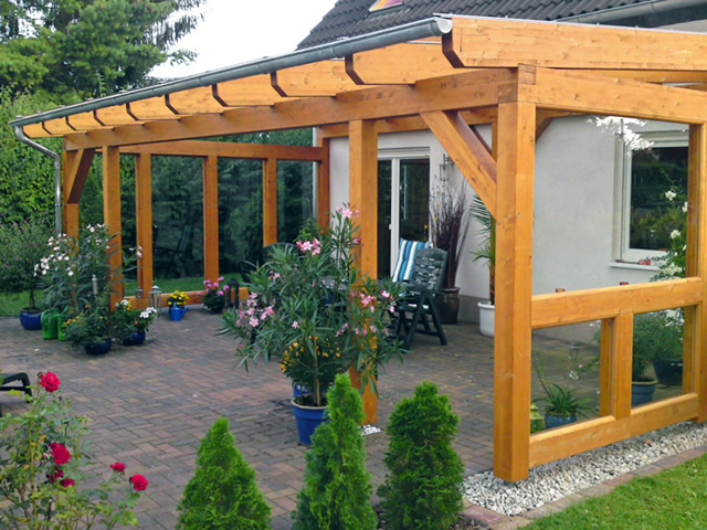

Сразу хочу представить, как бетонная терраса может преобразиться, если поверх нее уложить тротуарную плитку. Смотрится очень классно, по затратам не так уж и дорого. А самое главное, что даже если бетонная терраса под ней будет продолжать движение и растрескивание, на плитке это будет не так заметно. Тем более, всегда можно будет убрать квадрат-два плитки и переложите ее на новый слой песка, выбрав такой уровень, который поможет сделать площадку ровной заново.

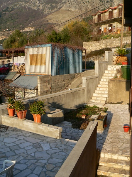

Далее, терраса из камня. Природный камень, любой другой вид, может послужить точно так же, как и тротуарная плитка. Кладка может быть сухой или на раствор, тут уже вам думать. Посмотрите на фото, как круто)) Сделать пару бордюров, клумб, установить мебель для отдыха и вуаля))
Следующий вариант - терраса из морских камешков или гальки. Данный вариант проще всего, так как вам не потребуется кладка и специальные материалы, специалисты и баснословные затраты. Все, что необходимо, это сделать по краям имеющейся террасы борта для установки уровня и ограничения движения каменистой массы, и завезти на участок машину-две нужного материала (в зависимости от слоя). Потом просто дополнительный декор, даже под море, с пальмами там всякими и так далее, и площадка для отдыха готова.

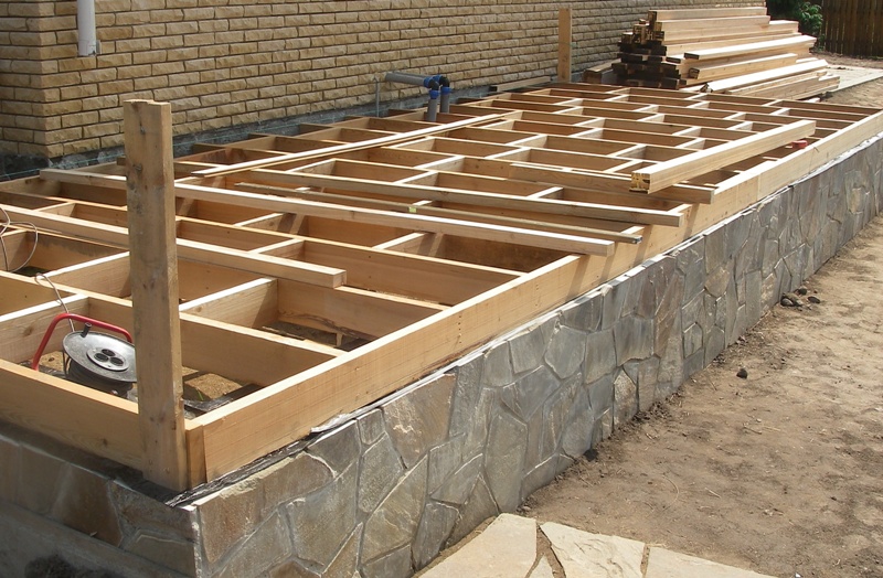

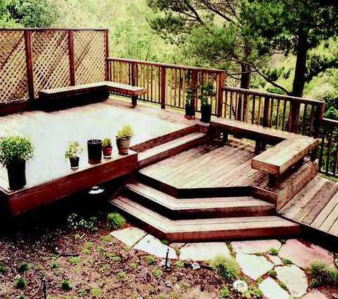

И последний вариант - деревянная терраса, о которой я ранее говорил уже несколько раз. Как мне кажется, самый достойный вариант, но это снова дело вкуса каждого. На фото ниже не только оригинальный вариант площадки, которую можно установить поверх бетона, но и очередной факт о том, как просто положить дерево (стоит только создать каркас по бетонной конструкции). В общем. Вот такие вот росказни и варианты, картинки и мое личное мнение. Удачи вам... да и мне тоже, ведь подобная стройка ожидает меня этим летом):-)

Обалденный вариант с морскими камешками, и решение всех проблем. Специальная основа под них не нужна, слой камешков в 20 см, и все готово. Сразу в бетонную террасу можно устанавливать что угодно, она как фундамент послужит или основа для крепления той же мебели, навеса, зонтов, клумб, печи, если нужна барбекюшка. А потом засыпка камней и внешний декор. Эх, мне бы такую площадку, я бы что-то заделал. Спасибо всем за идеи, очень полезно!!

Вот и я хочу так попробовать. Но просто есть одна небольшая проблема... у ТС бетонная площадка, а у меня площадка - это палисад с кучей сорняка и поросли. Мне нужно сначала убрать все это уг с поверхности, потом снять слой почвы, потом протравить, потом только камешки укладывать. Вот не знаю, хочу снять слой примерно в 10 см, набросать отравы для зелени, чтобы вытравить полностью возможные всходы, потом сантиметров 5-7 песка, а потом уже сверху морские камешки, а может и что-то другое из подобных сыпучих материалов. Но сразу нужно будет сделать короб по периметру, из доски, чтобы камни не рассыпались, а также основание по этому коробу под навес, перголы и все такое. В общем, хочется создать небольшое место для отдыха, удобную террасу квадратов в 15 может.
