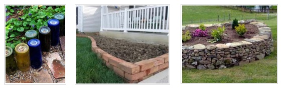

Обязательными элементами дорожки, ведущей к дому или разбитой на дачном участке, являются бордюры. С одной стороны они придают дорожке законченный вид и являются фрагментом ландшафтного дизайна, а с другой – ограничивают высыпание земли на дорожку. Что касается материалов, из которых могут быть изготовлены бордюры для клумб своими руками, то здесь возможны самые разнообразные варианты. Классический вариант – бетонные бордюры. Они отличаются долговечностью, надежностью и не высокой сложностью в изготовлении. Достаточно купить или сделать форму нужного размера, а также запастись песком и цементом. Можно использовать и готовые железобетонные бордюры. Единственный их недостаток – весьма посредственный внешний вид. Гораздо эффектнее смотрятся бордюры из кирпича или камня, которые образуют вокруг клумб своего рода «стены» различной высоты. Если в хозяйстве собралось достаточное количество осколков плитки и стекла, то их можно использовать для создания своеобразной «мозаики», зафиксировав по краю клумбы цементным раствором. На дачах очень часто в роли бордюров используются пластиковые или стеклянные бутылки, закопанные на 1/3 в землю. Это, пожалуй, один из самых бюджетных бордюров.

Бордюры для клумб своими руками бывают разные, как и заметил автор. На мой взгляд, самым красивым вариантом являются каменные клумбы, они эстетичны и красивы.

Для того чтобы создать красивую внешность клумбе, для этого можно использовать практически любой подручный материал. Самым распространенным материалом послужит кирпич. Благодаря этому материалу можно создать клумбу любой формы и отделать возможно практически чем угодно. Кирпичная клумба легко поддается штукатурки декоративной, после чего окрашивается акриловыми красками. Можно просто отделать природным камнем или заменителем камня. Так же превосходно подойдет мазайка. При желании можно выполнить все что угодно, так как кирпичную кладку легко отделать любым строительно-отделочным материалом. Бордюры для клумб можно сразу залить используя при этом бетон. делается необходимая форма, клумбы, после вставляется сетка сворная и заливается бетоном. После остается разобрать всю опалубку и приступить к устранению небольших дефектов и подготовлению к дальнейшей отделки. Клумба превосходно смотрится если применяется мелкий гранит. Ну если разобраться, то для отделки клумбы можно применить любой отделочный материал, к которому относиться всевозможная слюда, гравий, щебень и.т.д.

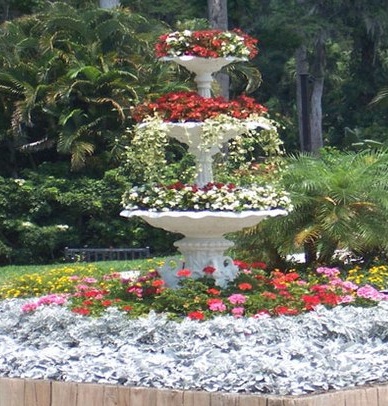

В Интернете можно действительно подсмотреть много интересных идей. Мне, например, понравился вот такой цветочный фонтан. Правда, боюсь, что своими силами такую красоту создать не удастся.

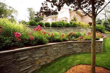

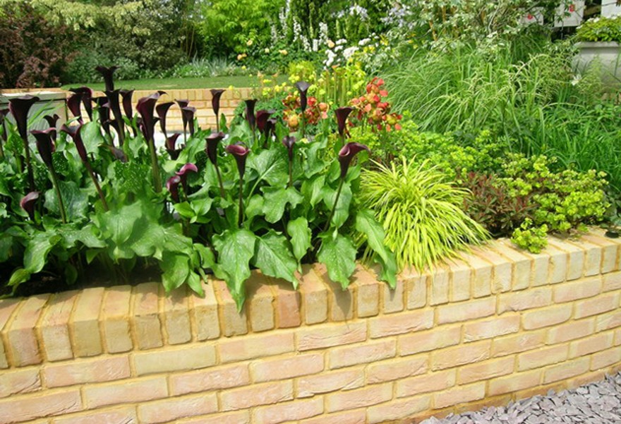

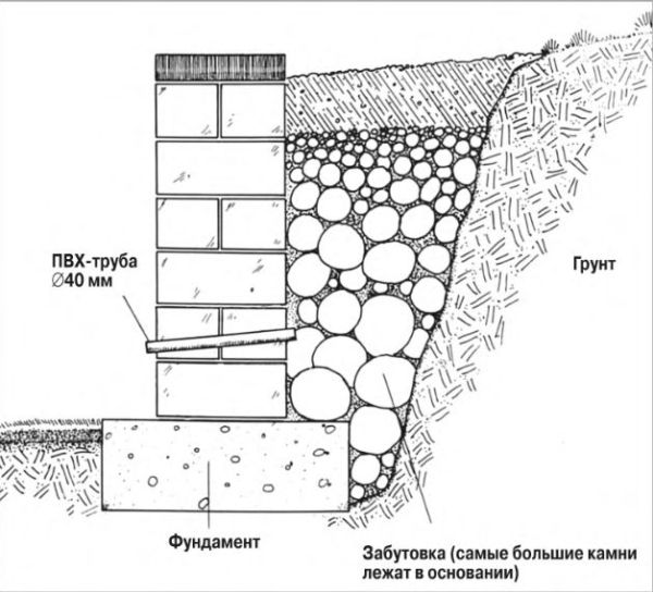

Агрофитнес на даче - это очень хорошо)) Так, ладно, по поводу подпорных стенок. Это определенный элемент ландшафтного дизайна, который схож с теми же бордюрами, но по конструкции гораздо сложнее, и именно за счет этого более долговечен, да и прочнее, надежнее, выглядит более интересно! Что такое бордюры на даче? Набор камней или поребриков, бетонная заливка или кирпичи. Но все это максимум в один-два слоя, как ограничитель для почвы, которая сползает на дорожки, или же самый обыкновенный декор. Подпорные стенки - гораздо более интересная конструкция (ниже представлю схему сборки подпорных стенок и пару примеров). Представляет собой подпорная стенка упор или даже некую преграду для почвы в ландшафте, и подходит для реальных ступеней почвы или искусственных, за счет чего получается ландшафтный элемент для декора, посадки растений. Формируется она довольно просто (можно посмотреть на картинке ниже). Главное, создать не просто качественный бордюр из камня, кирпича, бетона, других специальных конструкций, но и сделать стенку прочной опорой, удерживающей грунт, а для этого может понадобится заливка фундамента и армирование. Помимо этого, нужно защитить стенку от воздействий влаги, сделать перед ней со стороны почвы защитный дренажный слой и выводы под воду. Они могут быть очень разными, что зависит от желания, кошелька, а также вида самой стенки и материалов ее производства. Если такая стенка не будет поддаваться воздействиям веса сползающего грунта, а также воды, которая ищет место для выхода, прослужить подпорная стенка сможет несколько десятков лет. Конечно, роль здесь играет и материал исполнения.

Смотрится, конечно, очень эффектно. Но, это уже получается капитальная конструкция, на которую не грех и проект сваять. Как по мне, то для рядового дачного участка это уже перебор :D

Да, проекты более объемные, чем бордюры, но можно ведь и не замахиваться... уменьшить размеры до бордюрных, выбрать материал, сложить его по технологии и так далее... а то так и до полноценного ограждения территории недолго))

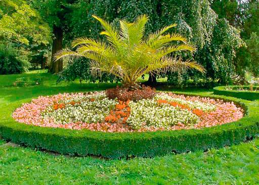

Вот-вот, начинали с бордюра для клумб, а получим забор вокруг дачи :D Мне, кстати, еще одна интересная идея попалась на глаза - "живой бордюр". Что скажете? По-моему очень оригинально.

Согласен. Только вот есть несколько сложностей, как для меня в особенности - трудно вырастить и постоянно ухаживать. Я за то, что сделал один раз и все, там раз в два-три года ремонт или реставрация какая и все. Живые бордюры и изгороди крутые, бесспорно... я как-то сталкивался с вертикальными грядками, огородами, вертикальными насаждениями всякими в лотках. Тоже классно смотрится. К сожалению, подобное что-то из сети только смогу показать, так как своих фото по теме нет.

Не спорю, дело хлопотное. Причем, самое интересное, что это довольно тяжелый физический труд. Я, к примеру, согласна возиться и ухаживать за растениями. Но, вот когда дело доходит до того, чтобы правильно подстричь те же кусты, то силенок хватает не надолго :( . Есть, наверное, какие-то мудреные электрические машины. А вручную это довольно хлопотно. Не зря, видно, в старину садовниками были именно мужчины :D
