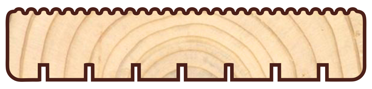

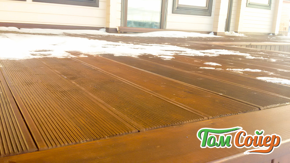

Представим ситуацию, вы купили террасную доску из лиственницы типа "вельвет" (см фото профиля) и покрасили ее яхтным лаком. Первые несколько месяцев все ОК. Но потом начинается сущий ад:

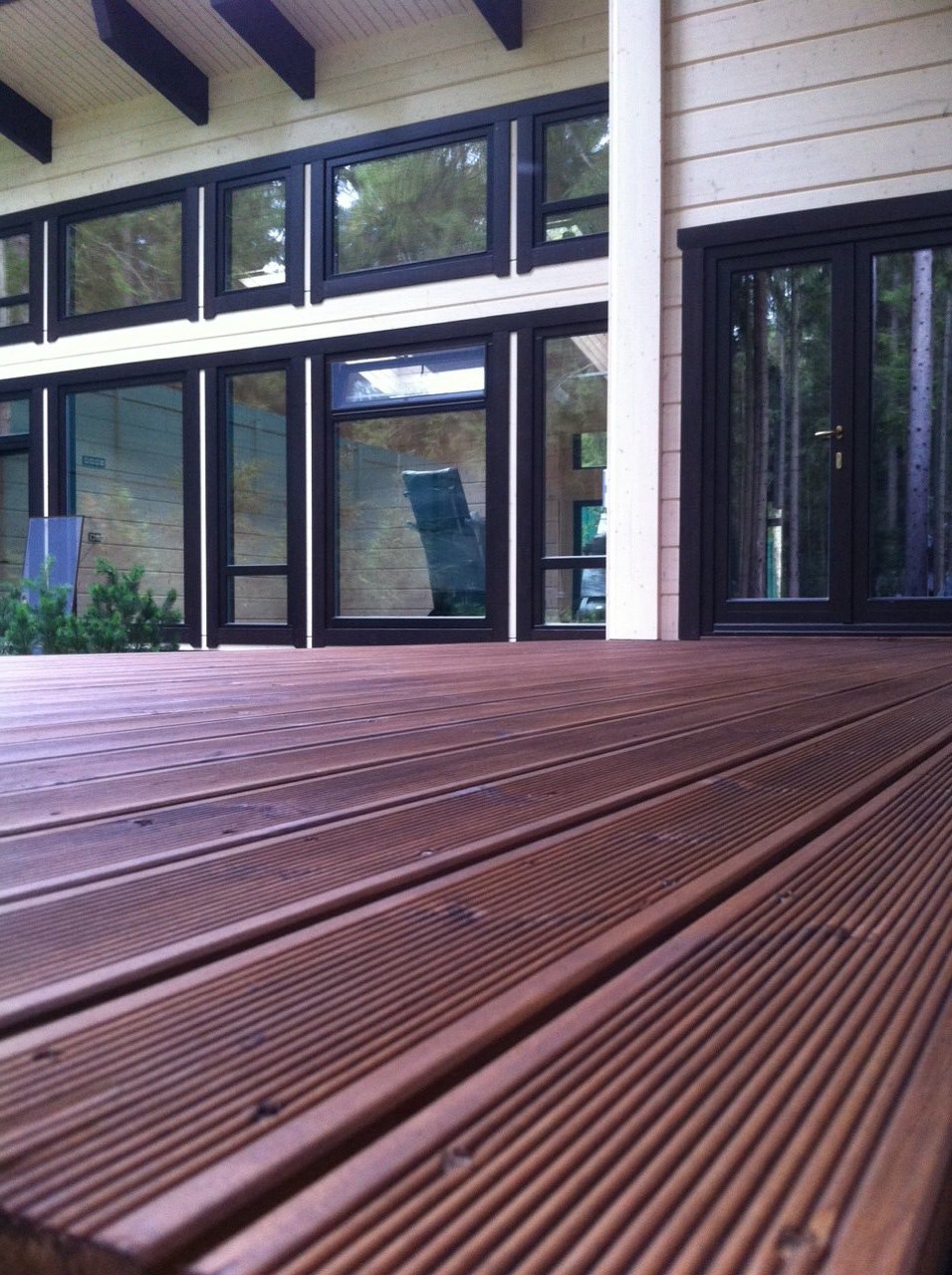

- Террасная доска из лиственницы вельвет
- террасная доска из лиственницы
- фото профиля террасной доски вельвет
