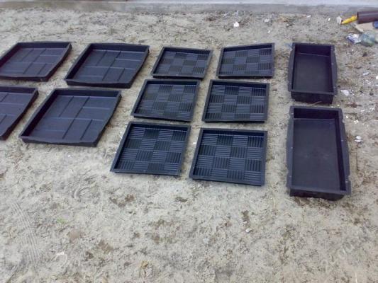

Современная промышленность в настоящее время выпускает различные формы и конфигурации для создания плитки. Они резко упростили технологии изготовления плитки и увеличили количество выпускаемого материала. Теперь этим может заниматься любой человек, если имеет желание. Форма для плитки своими руками сама проста по конструкции и изготавливается из пластика (полиуретана).
Ее в настоящее время можно без больших проблем купить в любом строительном магазине, любой конфигурации. Чтобы в дальнейшем можно было делать плитку самому, потому что технология изготовлении проста. Для этого надо только цемент, песок, при создании цветной плитки надо использовать красители или цветной цемент.
Сами формы изготавливаются на специальном оборудовании, в домашних условиях изготовить форму составляет много проблем. Поэтому форму для плитки лучше всего покупать в строительном магазине или заказывать на производстве, где вам изготовят форму под ваш заказ, после сможете делать для себя плитку.
Если кто не согласен со мной, можем обсудить это на форуме. Если считаете, что форму можно легко сделать самому в домашних условиях. то это можно легко опровергнуть в процессе обсуждения на форуме.

На первый взгляд все довольно просто и доступно, а вон начнет копать глубже - вылезут проблемы. Например: если размер плитки достаточно велик (а на фото формы разной величины) - нужно ли армировать чем-то бетон (например, проволокой)?

Вся подобная плитка, это очень недолговечно. Для того, чтобы плитка служила долго, она должна быть пропарена, и ещё лучше её надо прокалить. Тогда на неё не будут влиять циклы заморозки-оттаивания. В противном случае, вся работа пойдёт насмарку.
А вот форму для плитки своими руками сделать я думаю можно. Если попробовать уже готовую плитку залить силиконом? или акрилом. Может быть и получится. Только наверное не надолго.

Форма для плитки своими руками)) А в самом тексте формы, произведенные на специальном оборудовании. Вообще, сделать форму можно, но есть ли смысл, если купить ее проще, да и намного дешевле. Единственная проблема производства плит своими руками - их качество. Это будет простейшая заливка раствором, которая прослужит не так долго, как хотелось бы. Но как альтернативный вариант для дачи, садовых дорожек и так далее - почему бы и нет... Можно и без формы обойтись, используя опалубку и монтажные рейки, например, которыми создается рисунок во время заливки.

Форма для плитки своими руками возможна, но стоит ли это делать, если сейчас в продаже есть формы самых разных параметров и при этом, по очень низкой стоимости. Пластиковые, металлические, и даже форменные с готовыми рисунками.
Я бы больше беспокоился о том, какая плитка получится после этой формы. Сделать ее красивой - один вопрос, и это наиболее реально. А вот выдержать технологию уже очень сложно. Уж очень много вопросов возникает, да и оборудование желательно иметь под рукой, а не просто раствор лить в формы.

Делали форму для плитки своими руками, и получилось неплохо. Работали по схеме, которая известна многим - силикон, камни, деревянная форма и заливка. Тут уже было где описано производство такой.
Не могу сказать, что остались довольны производством тротуарной плитки в этой форме, есть множество недостатков. Сразу отмечу, что плитка вообще не того качества, и эксплуатировать ее в качестве покрытия дорожек можно только в малопроходимых местах, где-то в саду, например. По стоянку не пойдет, прослужит пару лет максимум. На стены - хорошо очень даже, на тот же цоколь.
Тем более, производство - это не просто налив в формы и высыхание. Тут бы лучше использовать станки специальные, вибростолы и так далее. Тем более, количество если большое нужно, уже ничего не выйдет. Своими руками в форме 6-8 плиток всего, и это за сутки. Ну, как-то так)
