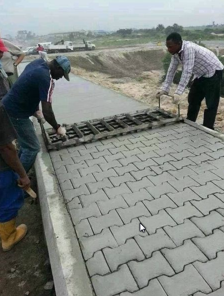

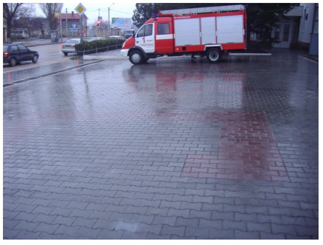

Продолжая тему использования на даче тротуарной плитке, остановимся на некоторых нестандартных моментах. В частности, попробуем разобраться, как класть тротуарную плитку, если предполагаются повышенные нагрузки. Речь идет не просто о пешеходной дорожке, а о площадке для парковки автомобилей или отделке въезда во двор.
Начало работ ничем не отличается от оборудования обычной дорожки – размечаем, снимаем верхний слой грунта, проливаем водой и трамбуем. А вот обычной песчаной подушки здесь будет уже недостаточно.
Есть два подхода к укладке плитки на участках с повышенной нагрузкой. Первый заключается в формировании многослойной подушки (песок-щебень-песок и т.д.) с качественным увлажнением и уплотнением каждого слоя. Ее толщина зависит от предполагаемого усилия на единицу площади, но лучше делать с запасом. На эту усиленную подушку наносится слой песчано-цементной смеси и укладывается плитка. Другой способ вызывает много споров, но, тем не менее, очень часто используется. Опорой для плитки служит слой армированного бетона, который укладывается на подушку. А для фиксирования плитки используется клей.
И тот и другой способ укладки плитки имеют, как своих сторонников, так и противников. Будет очень интересно услышать Ваши аргументы «за» и «против».
