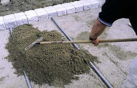

Такой тип укладки применяется в том случае, когда уже есть бетонное основание. Его необходимо тщательно очистить с помощью аппарата для очистки. После этого бетонное основание нужно увлажнить и нанести на него слой цементного раствора.
Плитка укладывается непосредственно на цементный раствор по такому же принципу, как и на песчаную подушку. То есть с одного края и по всему участку. Для выравнивания краев поверхности специалисты советуют использовать строительный шнур.
Если плитки утапливать в раствор довольно глубоко, то межплиточные швы будут образовыватся уже в процессе укладки. В противном же случае, швы следует затереть раствором уже после укладки. Для этого швы смачиваются водой и заполняются раствором, после чего разглаживаются при помощи мастерка. Испачканные цементом плитки следует вытирать сразу, так как потом это будет очень сложно это сделать.
