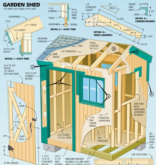

Как правило, на начальном этапе мало кто заморачивается с заказом чертежей сараев и прочих подсобных сооружений. Строительство ведется по наброскам и эскизам. Поэтому предлагаю делиться тем, что есть под рукой. К примеру, мне на глаза попался проект небольшого деревянного сарая. Это каркасная конструкция, которая обшивается доской или OSB плитой. Получается весьма компактно и аккуратно.
