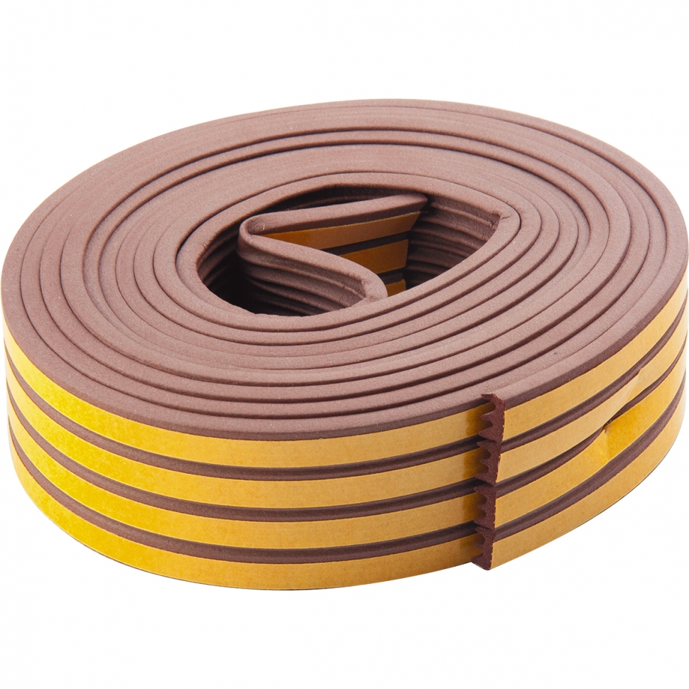

Устанавливали забор из профнастила на достаточно обдуваемом участке. Заранее пытались предусмотреть данную проблему. Короче, общим решением была установка демпферных лент под каждое соединение. Просто клеили на жилы и стойки простую ленту, а потом устанавливали сами листы уже сквозь нее. Эффект получился довольно интересным. Сам лист стал тише, даже если по нему стукнешь. Был звонкий металлический звук, а стал потише. То есть, если даже ветер будет парусить или со временем даже пошатывать листы на креплениях, звук будет потише, чем при обычной установке.
Думаю, что если нет такой ленты, то можно попробовать швы силиконом промазывать. Сам не пробовал, но если у кого есть такой опыт, прошу отписаться.
Просто знаю, что способы самые разные... ребята одни, чтобы обесшумить профнастил на крыше, между обрешеткой и листами пену задували. Вроде как эффект тоже положительный!
уплотнитель для профиля, лента
