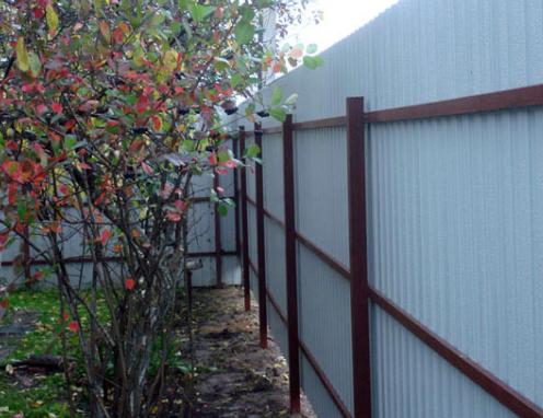

Установка забора из профнастила производится следующим образом:
1. Устанавливаются несущие столбы в отверстия глубиной 0.8-1.2м, засыпав яму 20см щебенки. Столбы ставятся на расстояние 2-2.5м друг от друга. После подготовки ямы со столбами заливаются бетонной смесью.
2. Теперь привариваем к столбам 2-3 лаги профилированной трубы.
3. Закрепляем с помощью саморезов листы профнастила.
