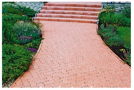

Тротуарная плитка является одним из самых популярных материалов, используемых при обустройстве дорожек на даче или в загородном коттедже. Многие пользователи пытаются самостоятельно освоить технологию ее изготовления и последующей укладки. Не могу сказать, что все у всех получается идеально с первого раза, но если учесть некоторые тонкости того, как правильно положить тротуарную плитку, то удается избежать многих ошибок.
Для начала нужно подготовить площадку для укладки плитки. С этой целью снимается верхний слой земли на глубину около 15 см и делается обязательный уклон для стока воды. Дно полученной траншеи поливаем водой, а затем утрамбовываем. Далее насыпается песчаная подушка высотой 5-10 см. Песок выравнивается (можно обычными граблями) и обильно поливается водой (до появления луж). После того, как вода впитается (как минимум 2—3 часа летним днем) поверхность песка опять выравнивается и на нее наносится слой песчано-цементной смеси толщиной 3—4 см в пропорции 8/1. Смесь выравнивается сначала граблями, а затем с помощью швеллера. После этого можно приступать непосредственно к укладке плитки. Первый ряд укладывается по шнуру, а каждая следующая плита ложится таким образом, чтобы она максимально прилегала к соседней. Все погрешности по высоте укладки исправляются с помощью резинового молотка. После окончания укладки нужно обязательно промести все швы песчано-цементной смесью и увлажнить их. Для обозначения границ дорожки устанавливаем бордюр и заполняем пустоты между уложенным полотном и бордюром с помощью половинок плитки.
