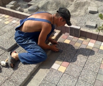

Как правильно уложить тротуарную плитку
Как правильно уложить тротуарную плитку.jpg (60.99 КБ) 4038 просмотров
Если вы решили уложить возле своего дома дорожку из тротуарной плитки, то учтите, что срок, который она вам прослужит, напрямую зависит от правильной ее укладки. Исходя из этого, предлагаю вам разобраться с тем, как правильно уложить тротуарную плитку.
1) Вынимаем слой почвы высотой 15 см и удаляем из него весь мусор.
2) Утрамбовываем грунт и не забываем сделать небольшой уклон в траншее для дренажа.
3) Если планируете делать геометрическую дорожку, то роятся дополнительные канавы для бордюра. Засыпаем 5 см слой песка на дно канавы – трамбуем.
4) Производим установку бордюра на заранее подготовленную бетонную подушку.
5) Засыпаем в нашу траншею мелкий щебень (10-20 см). Заливаем его водой и тщательно трамбуем.
6) Теперь наконец-то можно приступать непосредственно к процессу укладки тротуарной плитки. Укладываем ее в подготовленную ранее траншею и трамбуем с помощью виброплиты, или же резиновой киянки.
7) В швы между плиткой засыпается смесь сухого цемента и песка и заливается небольшим количеством воды. После того как смесь затвердеет тротуарная плитка будет полностью готова.
