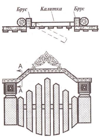

как сделать калитку
Калитка в садовом участке – незаменимый атрибут и вопрос – как сделать калитку, возникает у садоводов очень часто.
Первым делом нужно определиться с шириной (выбирается исходя из формы самой калитки) и высотой (чаще всего делается по уровню забора). Теперь следует подготовить 2 столба, длиной не менее 2м. Одну сторону столбов необходимо затесать. Так будет удобнее крепить брусья. Их следует крепить на гвозди или болты. Затем столбы вкапываются в землю и навешивают саму калитку, так, чтобы она открывалась наружу. Осталось только скрепить столбы оголовьем, иначе весной или осенью они могут покоситься. Как это делается, описано в статье как построить забор.

Как сделать калитку, описано принципиально верно, только наши деды усиливали полотно калитки укосиной для распределения нагрузки на обе петли и придания ей большей жесткости. Укосина связывает все дощечки в монолитное полотно, и калитка служит значительно дольше.
Калитка
Досточки могут размещаться «в стык» и в разбежку – это зависит от вкусов владельца.
