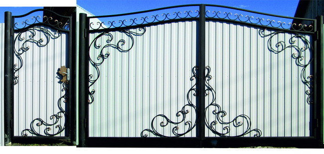

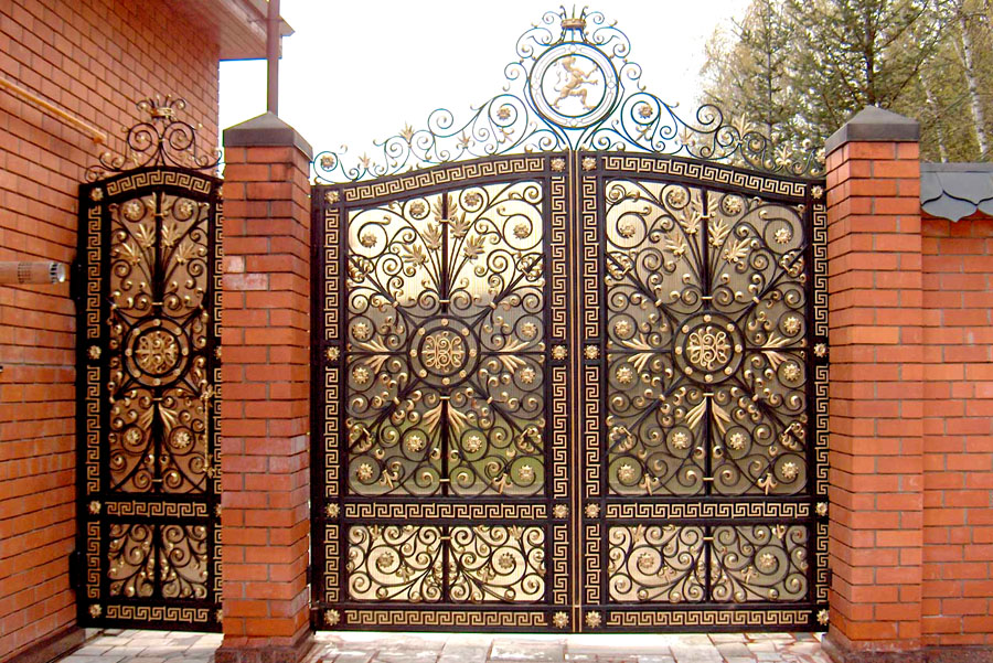

Вот такие кованые ворота своими руками можно сделать
3 кованые ворота своими руками.png (250.44 КБ) 35582 просмотра
Создать кованые ворота своими руками можно, но для этого вначале необходимо будет изрядно потренироваться. Но главным условием данного мероприятия, безусловно, является наличие домашней кузницы, пусть даже и в упрощенном варианте.
Ни одна кузница не обходится без горна, который служит для разогрева металла. Он включает в себя следующие основные части: очаг, стол и воздушный поддув. Кроме того, невозможно будет обойтись без специальных клещей для ковки, фурмы, наковальни, защитных очков, кожаного комбинезона с фартуком (можно брезентовый), фуражки, специальной обуви, а также постамента.
Если заготовки под ворота выполнены из стали, то следует учитывать, что температура при которой можно ковать, находится на уровне от 800 до 1200 градусов. Чтобы визуально определить полную готовность стали, следует довести ее до красного цвета, причем со светлым оттенком. При этом материал не должен искриться (особенно сильно), ведь это означает его перегрев.
Каждую заготовку (обычно она должна быть прямоугольной формы) поворачиваем перпендикулярно 4 раза (и потом снова, и снова), каждый раз нанося по ней удары, и постепенно предавая ей нужную форму. Начинать следует с легких ударов, постепенно переходя к более увесистым.
При ковке существует множество нюансов, связанных с безопасностью и аккуратностью работ, но какие приемы по ковке ворот наиболее эффективны?

Кованые ворота своими руками как сделать - не знаю, как сделать без хорошего кузнеца. Такие ворота как на картинке - это произведение кузнечного искусства. Стоимость, как и всякого шедевра - значительная. Сейчас появились станки, позволяющие квадратный прокат метала закручивать в спираль и изгибать. Ворота получаются прочные и неплохо смотрятся. Но это даже не подделка настоящей ковки.

Если сильно постараться, то кузнецом стать тоже можно. Пусть это будут и не шедевры, на зато изделие получится точно эксклюзивное. Только стоит ли это того?

Да, они конечно по прочнее будут. Однако какое количество ворот от общего их числа было реально испытано на прочность? То есть сколько ворот было взято на таран при помощи авто? Это единичные случаи. Кстати под "прочностью" вы подразумевали непосредственно прочность ворот или их надёжность в том числе тоже?
Что же касается ворот такого уровня, как на фото... Можно смело сказать, что это статусная вещь и мало кто из владельцев таких конструкций будет делать кованые ворота своими руками. Кузнечное дело требует многого: обучения ремеслу, приобретения оборудования для ковки, а также обустройства кузнечного помещения.

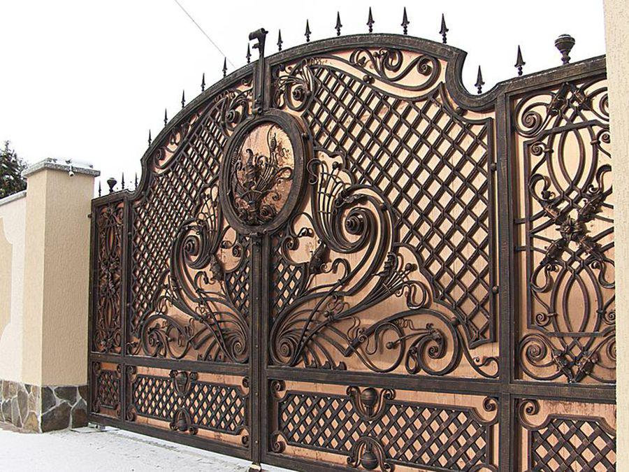

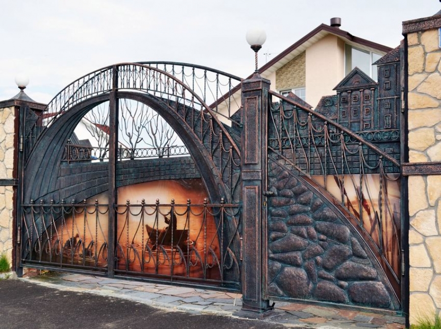

Кованые ворота лучше заказать в мастерской, занимающейся художественной ковкой. Ведь чтобы создать качественное кованое изделие, необходимы не только инструмент, оборудование, специальное помещение, но и опыт работы с металлом. А для производства уникальных и красивых ворот необходим еще и художественный вкус, чтобы элементы считались между собой и составляли композицию.

Ворота шикарные, но вот как их потом красить, все эти безделушки):-)

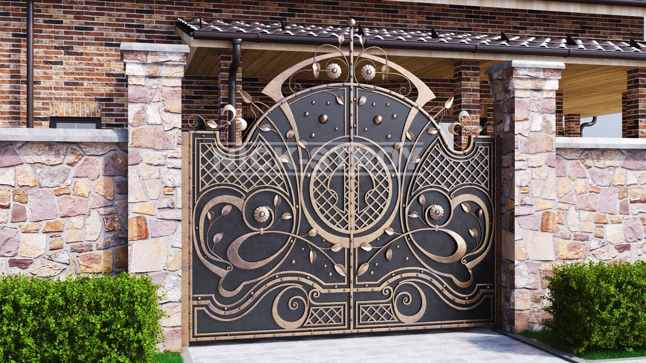

Кованые ворота роскошны! Уважаю мастеров, которые производят
эти шедевры.

Да, красота. Сколько такие стоят интересно?

dns_kn, знаю, что цена кованых ворот за 1 м2 начинается от 10 000 руб., это самые простые варианты. Знакомый заказывал для территории частного дома за 15 000/м2, площадь 12 квадратов. Соответственно, вся радость обошлась в 180 000 руб. Недёшево, конечно, зато какая красота!
