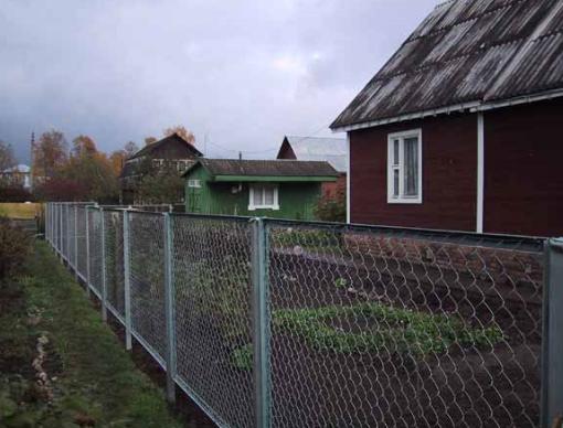

как сделать забор из сетки
Если вы решили сделать забор своими руками, то один из самых простых вариантов может стать забор, выполненный из сетки «рабицы».
Перед началом строительства, следует понять, как сделать забор из сетки. Для этого необходимо подготовить металлические столбы, высотой не больше 2.5м. Их следует вбивать в землю на глубину 1м, а расстояние должно быть 3м между ними.
Оцинкованная сетка рабица растягивается между всеми заборами, следя за тем, чтобы низ возвышался над грунтом на 5-7см. Верх прикрепляется к проволоке или арматурному прутку, иначе забор будет легко повредить. Низ также следует закрепить.
При правильно установке, забор способен прослужить несколько десятков лет.
