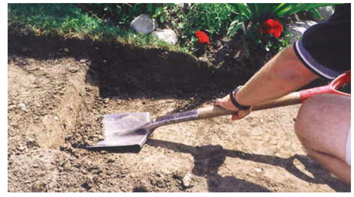

Укладка тротуарной плитки с одной стороны не представляет особых проблем для подготовленного специалиста, а с другой – требует времени, аккуратности и знания последовательности, как укладывать тротуарную плитку. Начинать рекомендуется с подготовки основания под укладку плитки. Если речь идет о необустроенном дачном участке, то придется снять верхний слой почвы на глубину около 15—20 см с помощью обычной лопаты.
Готовим рабочее основание для укладки плитки
