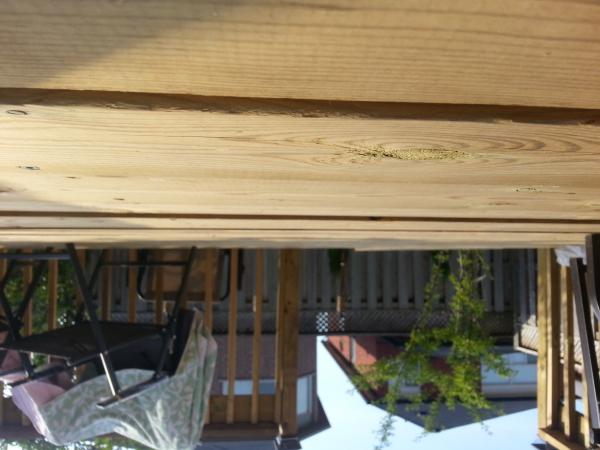

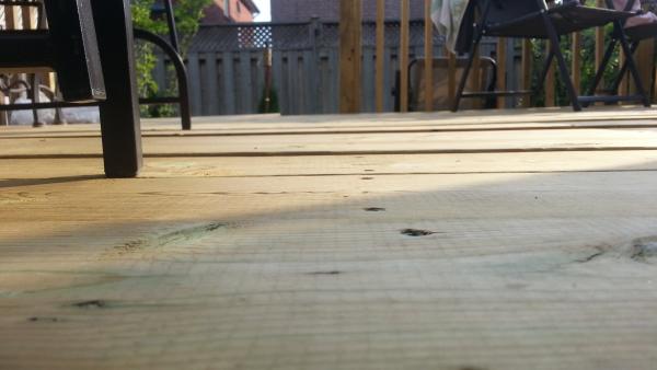

В процессе установки досок на террасе я обратил внимание, что некоторые из них оказались сильно покоробленными. Настолько сильно, что их не удалось выровнять даже при помощи крепления саморезами. Как думаете, если воспользоваться какой-нибудь профессиональной шлифмашинкой, то мне удастся выровнять поверхность или нет? Или же есть какие-то другие варианты выравнивания?
Вот пара фотографий моего настила.

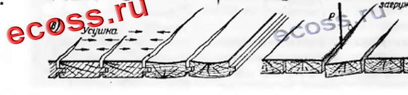

...перетяните весь пол заново "дедовским способом"-- 3-4 скобы по лагам и сплачивание досок (чтобы лезвие "нева" для бритвы" не входило в стыки!) посредством клиньев деревянных ( только "зорко" глядите за параллельностью швов, а то "дугу" в конце не вытяните)...перепад по толщине на стыках острогайте рубанком ( шлифовка только "округлит" перепад), а потом уже и шлифуйте...3 раза покройте хард-яхт лаком и будет вам счастие и радость от пола на несколько годков
усушка пола

Шлифование поверхности вообще ничего не даст. Зато можно просто их заменить. Именно по причине коробления древесины профессионалы обычно заказывают на 10% больше пиломатериала, чем им необходимо, выбирают самые ровные доски, а остатки возвращают на склад.
А Вы уверены, что опорные лаги установлены на одном уровне?

Настолько большие неровности встречаются нечасто. Неужели Вы не видели этого, когда покупали или выгружали материал? Как Вы укладывали доски – выпуклой частью вниз или наверх? Какой пиломатериал использован в этом проекте? 25 х 150 мм?

Да, какой тип пиломатериала использован?
Доски не похожи на обработанные под давлением. Более того, вижу множество сучков и глубоких следов от сучков, где постоянно будет скапливаться вода.
Если бы я увидел хотя бы один из упомянутых недостатков, то вообще бы не стал покупать такой пиломатериал, а тем более его использовать.

beznogov56
Сообщения: 115
Бонусы: 232.70
Поблагодарили: 1 раз
Баллы репутации: 385
Тема: Re: Как выровнять поверхность досок?
Exhibition писал(а):А Вы уверены, что опорные лаги установлены на одном уровне?
Да, все лаги под досками абсолютно ровные.
Если мне не очень хочется покупать новый пиломатериал, то может шлифование хоть немного мне помочь?

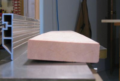

Так проблема в том и состоит, что как такового «углубления» на досках нет.
Очень многие доски выглядели, как на фотографии. Некоторые были в значительно более плохом состоянии. Итак, я сделал всё, что мог в надежде, что когда-нибудь выровняю всё шлифмашинкой.
с виду была ровная, пока не положил на стол...
