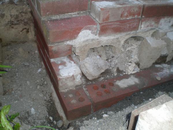

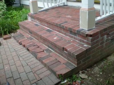

Перед входом в дом у меня выложено кирпичное крыльцо, на нижней ступени которого расшатались практически все кирпичи. Сама по себе ступень низкая, и установлена чуть выше уровня дорожки к дому (видно на первой фотографии).
На второй фотографии показано состояние ступени, когда я убрал с неё все кирпичи.

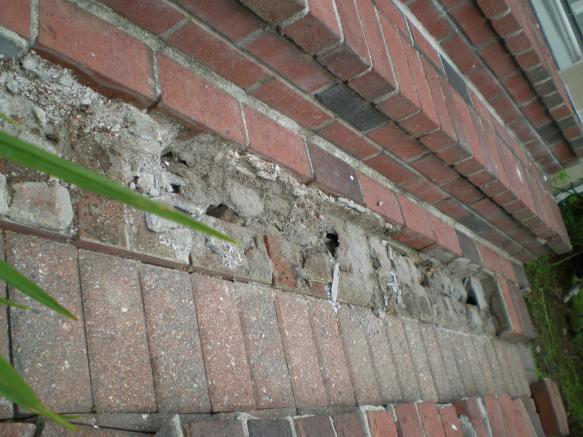

Бетон, на который были установлены эти кирпичи, был сильно поврежден и раскрошен.

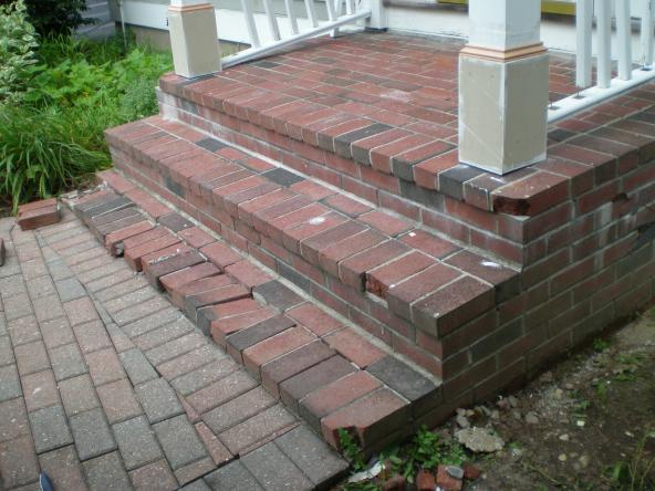

Верхний ряд кирпичей нижней ступени был выложен на слой из шлакобетонных блоков, уложенных на бок (фотография №4).

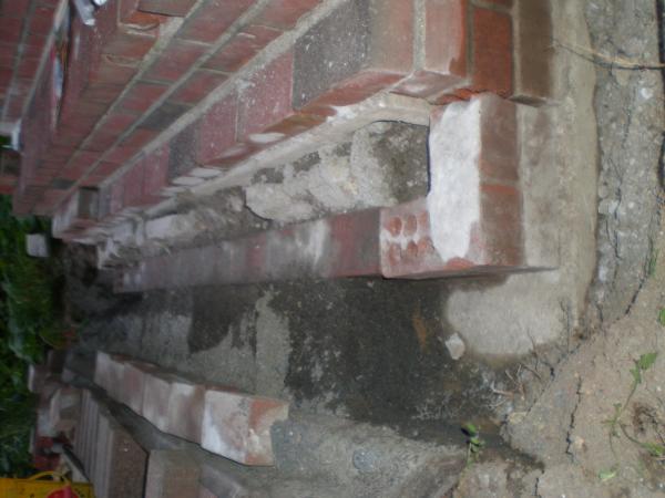

Между рядом бетонных блоков и кирпичным основанием нижней ступени был зазор толщиной примерно 10 см – целый блок туда бы уже не поместился, поэтому были использованы тонкие полоски, отпиленные от блока, толщиной примерно 5 см каждая. Эти полоски крепились на раствор. Лучше всего особенности кладки можно увидеть на четвертой картинке.
Раствор, на который был установлен третий ряд кирпичей по высоте первой ступени, тоже был в плохом состоянии, поэтому я удалил и его тоже. Теперь получается, что второй и первый ряд кирпичей в кладке лежат на бетонном фундаменте (см. фотографию 4, где первый ряд тротуарной плитки и часть её основания я уже убрал). Оставшиеся два ряда кирпичей выглядят вполне надежными, хотя при простукивании они издают «пустой» звук. И я подозреваю, что есть убрать раствор за ними и перед ними, то и они тоже отвалятся.
Вопрос мой вот в чем – я уже добрался до нормального основания для нового кирпича или же лучше убрать оставшиеся ряды кирпичей и переделать нижнюю ступень полностью?
Я вообще хочу убрать весь раствор и куски бетонных блоков из 10-сантиметрового зазора, и на их место установить цельные блоки меньшего размера, если они, конечно, туда поместятся.
Как думаете, раствор между кирпичами так сильно разрушился просто со временем или здесь использовался неправильный тип раствора? Или может нижняя ступень просто очень сильно намокает?
Прошу прощения за такое большое количество текста. Буду рад любым советам.
