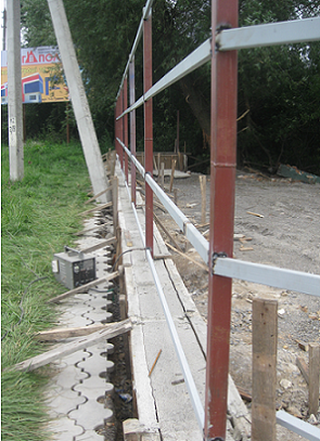

Забор со средним шагом и каркасом из металла
Вот некоторые мысли по поводу того, как поставить забор. Начинаем процесс установки. Для этого выкапываем ямы, минимальная глубина которых находится на уровне 50 сантиметров.
Сверлим дырки в толстых столбах для кронштейнов. Длинные и толстые жерди крепим к столбам на кронштейны из листовой стали. Длина кронштейнов составляет 5-6 сантиметров, а форма столбов должна быть круглая. Скобы необходимо крепить гайками.
Кроме того, необходим зазор в пару миллиметров между жердями и креплением, в которые они входят.
Трубы из металла либо асбестоцемента должны быть закреплены бетоном тощего типа. Это необходимо выполнять после установки кронштейнов. Перед этим следует заткнуть дыру банкой либо другой пробкой. На всех задействованных хомутах выполняется стяжка при помощи болтов.
Планки штакетника необходимо соединять между собой малыми брусками, размером 45х50 миллиметров, постепенно, одну за другой. Схема чередования штакетника может быть различной, в зависимости от дополнительных целей по применению забора.

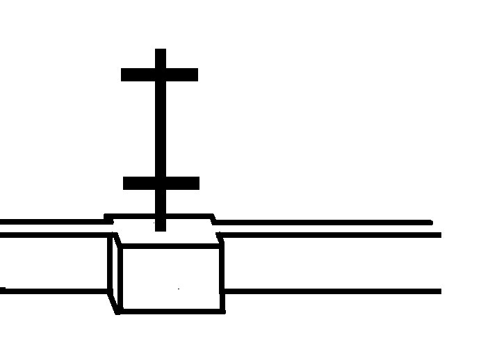

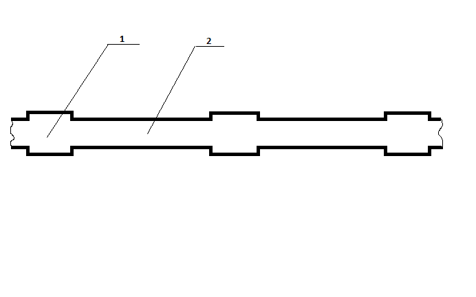

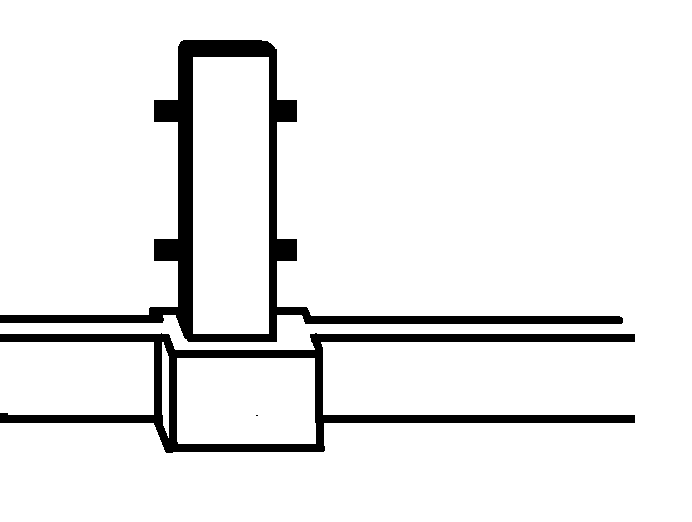

Для начала надо выкопать траншею под фундамент будущего забора, и на тех местах, где будут столбы, выкапываем траншею шире. Как указано на рисунке:
№1-ширина траншеи под столбик.
№2-ширина траншеи под забор.
Затем заливаем траншею бетоном в уровень с землёй и устанавливаем металлическую трубку, с перпендикулярно приваренными к ней пластинами (для крепления забора), в траншею.
После того как застынет бетон надо выставить опалубку на высоту 20 сантиметров от земли и опять залить бетон. После приступаем к кладке столбов. Выкладывать надо кирпичом, неважно каким, но так, чтобы пластины, приваренные к столбикам, выступали наружу за кладку.
Теперь можно на наши столбики накидывать декоративную шубу, можно оставить голую кладку. Когда определились, что делать со столбиками приступаем к монтированию самого забора. Я монтировал металопрофиль на заклёпки. Таким образом, сейчас забор выше человеческого роста, и двор закрыт от посторонних глаз. Всё если что не понятно спрашивайте.

Хотелось бы уточнить парочку нюансов, если это возможно. В рассказе о том, как поставить забор, вы рассказали в цифрах только о высоте опалубки. А какие марка и класс бетона были использованы при изготовлении фундамента? Какое точное соотношение использовалось при приготовлении смеси? Какой ширины и глубины использовались скважины?
Хорошие схемы, теперь всё стало более наглядно. Вот если бы все схемы делали... Особенно порадовала картинка номер 2, которая навевает на мысли о "memento mori", мол сколько бы человек заборов не построил, а всё-равно почти все там будем... Впрочем всё-равно лучше строить, чем не строить смерти вопреки.
