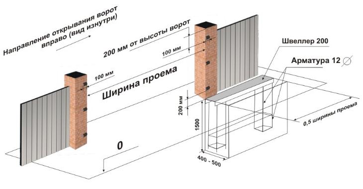

Фундамент должен быть крепким. Существует два варианта для фундамента:
1. Выкопать траншею 1500х1500х50, положить железную раму и залить цементным раствором.
2. Фундамент выполнить следующим образом: выкопать две ямы 500х500х1500, заложить швеллеры, соединённые друг с другом опорой и использовать их как основание для роликовых станций.
Второй способ более распространён и практичен.

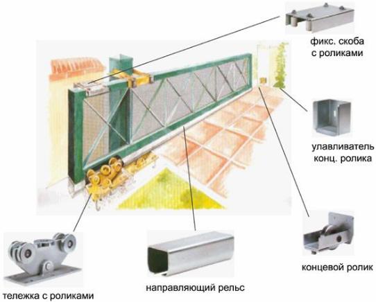

Конструкция откатных ворот сама по себе не сложная, и, имея желание, её можно смастерить самому, без вмешательства специалистов. Ядро этой конструкции – это опорная балка, потому что она держит на себе тяжесть ворот, поэтому не забывайте о том, что она должна состоять из прочного металла. Такую трубу можно либо купить, либо сварить самостоятельно, сварив две трубы 20 на 20. Только не забывайте о том, что между трубами должно быть кое-какое расстояние, в которое будут приварены куски такой же трубы для того, чтобы сама балка не прогибалась.
