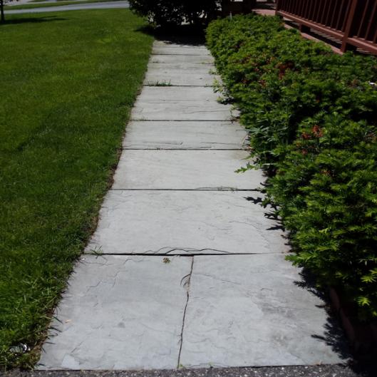

У меня во дворе выложена дорожка, которая ведет к входной двери. До наступления зимы мне хотелось бы её отремонтировать. Большинство плит, из которых сделана дорожка, неровные, некоторые даже сломались пополам, другие заметно осели или сползли со своего места, из-за чего образовались заметные зазоры. Всё это видно на фотографии, посмотрите.
Есть у кого-нибудь советы по поводу способов решения всех этих проблем, которые я перечислил?

Чтобы придать дорожке приличный вид, Вам необходимо все плиты убрать, сделать новую качественную песчано-гравийную подушку, которая будет хорошо пропускать воду. Лично я не вижу способов ремонта дорожки. Советую пока оставить всё как есть. Вот пройдет зима, потом по весне всё нормально сделаете. У Вас как раз будет время, чтобы подумать – уложить обратно эти же плиты, либо залить бетонную дорожку. Мне кажется, что на бетонную дорожку у Вас уйдет порядка 25-30 тысяч рублей (в зависимости от региона). Обычно профессиональные строители на подобные работы не соглашаются, считая их слишком мелкими и плохо оплачиваемыми, так что у Вас в любом случае будет много дел, которые придется выполнять самостоятельно. Если заливать дорожку без привлечения профессиональной помощи, то расходы сократятся примерно наполовину.

А я бы знаете как поступил в данном случае? Взял бы болгарку помощнее, поставил на неё диск для кирпича и камня, выровнял бы ею все неровные углы и всё. На мой взгляд, этого будет более чем достаточно. Да и цена вопроса не превысит тысячи рублей. (Хотя, это зависит от количества выпитого пива, которое Вам понадобится для того, чтобы отблагодарить себя за тяжелую проделанную работу :lol: ).

Подскажите, это настоящий камень? Плитняк или сланец? В любом случае, я бы для этой ситуации не использовал электроинструмент. Ну правда, взять и выбросить каменные плиты, а потом заменить их бетоном – ну глупо же!
Мне очень нравятся старые предметы, которые прошли испытание временем. Переустановить плиты достаточно просто – возьмете стальной прут длиной около двух метров (он будет рычагом) и кусок доски (в качестве точки опоры). Всё делается вручную, совсем как при строительстве пирамид. Ещё один плюс – можно будет по завершению работы позволить себе чуть больше волшебного напитка :lol:
Не думаю, что сейчас можно купить камни подобного качества, так как современные материалы уже не обладают атмосферой стиля ретро. Они будут ровными, гладкими, как искусственные.
