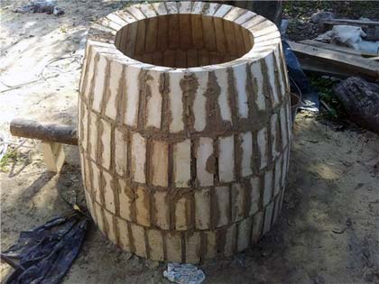

Есть свои предложения. Год назад услышал про такую печь, как тандыр. Это такой азиатский мангал-печь бочкообразного вида. Смотрится интересно и необычно у нас. Делается по типу обычной кирпичной печи, фундамент, усыпка, все тоже самое, кроме формы самой печки и того, что регулировать уровень решетки не получиться. Естественно, выложить такую печь будет в разы сложнее, чем обычную, если хочется сохранить геометрию. Выглядит до отделки вот так

Короче говоря, тандырная печь, это уже готовая коптильня горячего копчения, так выходит? Специально посмотрел видео по сборке, так ничем практически и не отличается. Только что коптильню можно строить так, чтобы она не очень жар держала, не вкидывать кучу денег в изоляцию и дальнейшую отделку.
