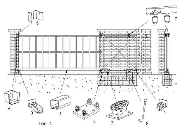

1. Направляющая.
2. Опора.
3. Ролик концевой съёмный.
4. Ролик концевой под сварку.
5. Ловитель нижний.
6. Ловитель верхний.
7. Верхний фиксатор с роликами (кронштейн).
8. Закладной болт.
9. Подставка.
Необходимое условие при изготовлении ворот:
Створка ворот должна быть жёсткой, выдерживать ветровые и весовые нагрузки (в том числе изгиб
под собственным весом). Направляющая приваривается к жёсткой створке.
