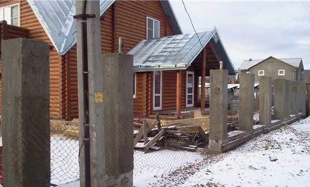

Столбы для забора своими руками: а вот это далеко не самый лучший вариант

Перед тем как выбирать столбы для забора или делать их самостоятельно, нужно решить, какой именно забор будет установлен на участке, какие он должен выполнять функции, какой материал будет использоваться для возведения. до этого же, разговор о самодельном производстве и установке столбов абсолютно не имеет никакого смысла. и, кстати, почему на фотографии в теме столбы подписаны, как не лучший вариант. Может кто подскажет, под какие заборы такой вариант не лучший и каковы этому причины? И о установке никак рассказано, на примере только двух вариантов. А если, скажем, захочется поставить секционный забор, под него тоже лучше деревья по лесу искать, или как? Такое впечатления, что рассматривалось всего два варианта - столбы для забора из сетки рабицы и из дерева...
