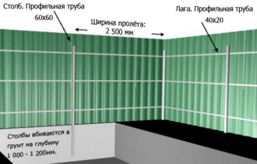

Прежде, чем начать строительство забора своими руками, надо определиться, какой вам забор нужен. Если отношения с соседями нормальные, вам безразлично, что соседи будут смотреть, что будете делать у себя во дворе, тогда на границе между участками лучше всего сделать забор из сетки рабицы. Лицевую часть забора, можете сделать: металлической, деревянной, кирпичной, шиферной, все зависит от финансовых возможностей.
На межевой границе роете ямки глубиной 50-70 см, на расстоянии между ними 2,5-3 м. опорные столбы - лучше всего использовать асбестовые трубы диаметром 100 мм. С одной 4,1 м трубы получается два столба. Асбестовую трубу вставляете в вырытую ямку, накидываете камней, при этом каждый слой камней трамбуете и заливаете жидким раствором или бетоном. Чтобы столбы стояли ровно, вначале по углам устанавливаете столбы, натягиваете шнур. Тогда у вас столбы будут стоять, как солдаты в одной шеренге. Далее между столбов натягиваете сетку рабицу, закрепляете проволокой к столбу.
Для лицевой стороны лучше всего поставить металлический забор, покрытый эмалью, в настоящее время данные конструкции забора продают в строительных магазинах. Технология установки практически такая, как описано выше в статье.
